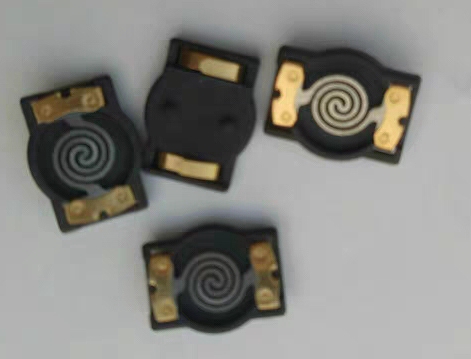

想用单片机控制电热丝开关(3.7-4.2V,1.8-2.0A),用s8550D三极管,三极管发热厉害,电热丝只有一点反应,带不动,估计三极管的电流小了。用s8550D三极管+ss8550D三极管,三极管还是发热厉害,电热丝很烫了,但还不 ...
