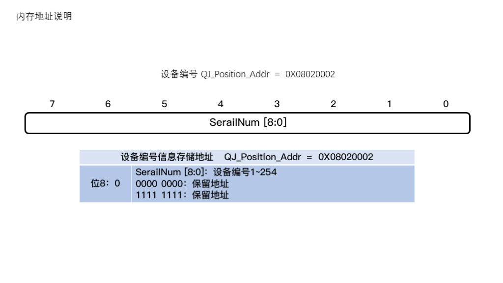

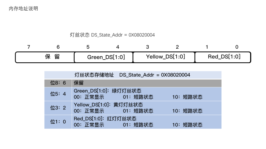

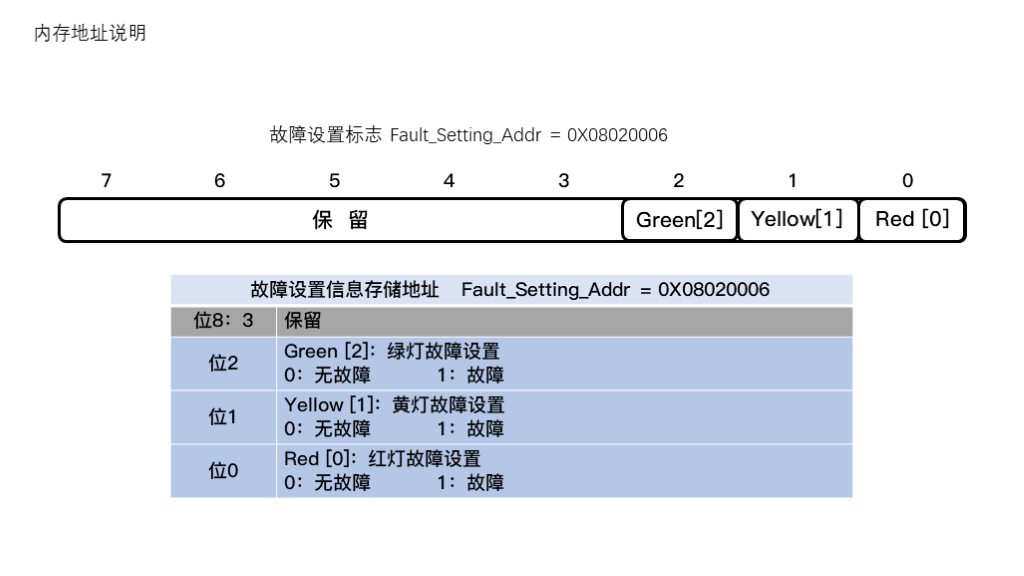

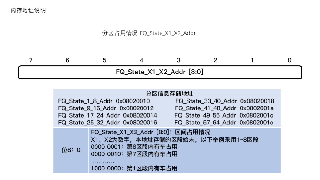

一、本项目意义:实现通过USART通信,通过帧信息控制通过信号机状态,可以设置灯丝故障,设置区间状态,点灯信息基于Flash内的固定信息,与帧序列无直接交互,相当于实现了电子连锁,可用于教学实验。 二、CV表内容 ...
