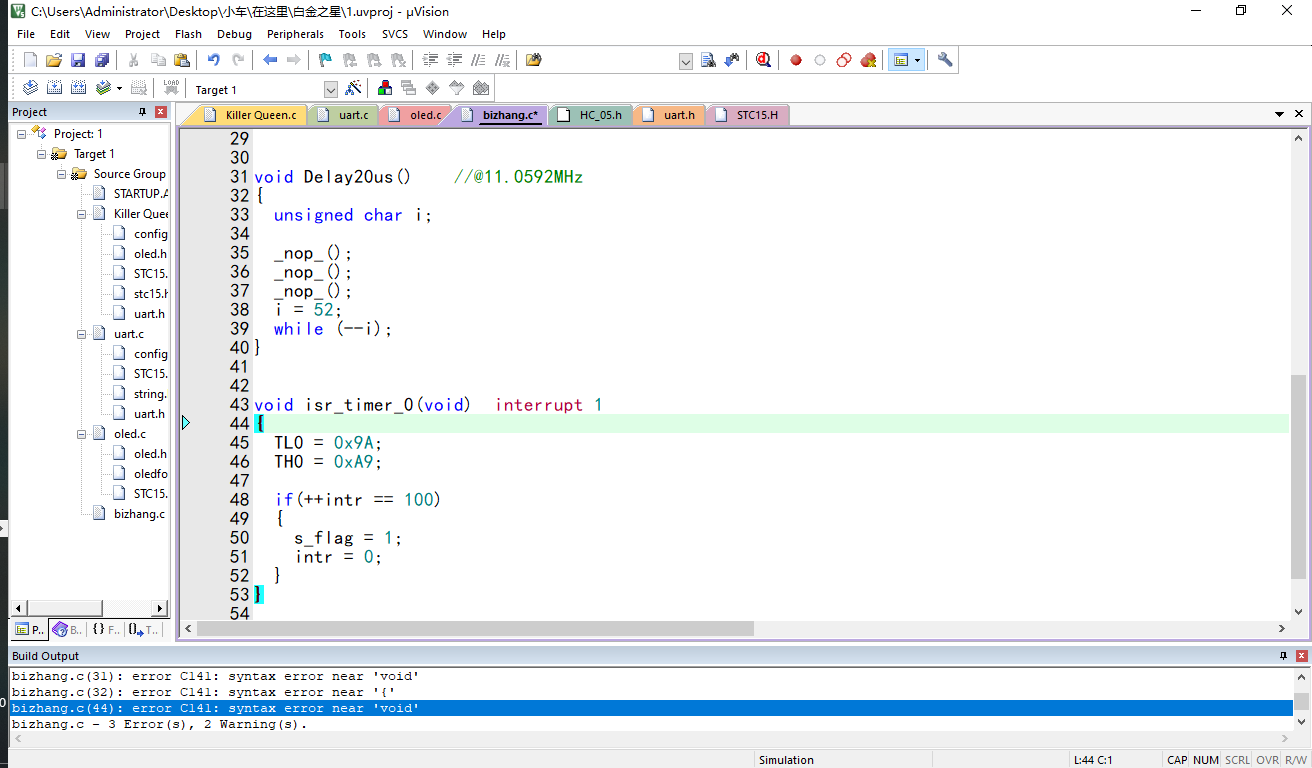

移植的单片机程序一直报错咋回事啊

我是在研究超声波的使用方法,在移植程序的时候发现总是报错,不知道咋回事,在原程序里没有任何错误,换了个地方就不行 错误主要在第二张图上,一直在void Delay20us()附近 还有他所有的头文件我都移植 ...

if少了个   }

我觉得你的逗号都是错的,换成半角符号吧

第一张图if后面的}去哪里了?
