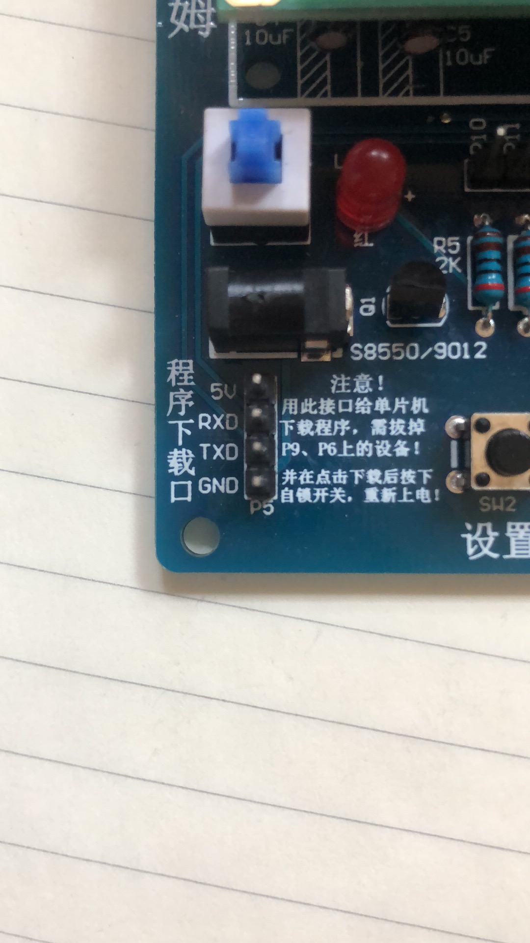

请问这个板子怎么和电脑连接?
查看数: 3553 | 评论数: 11 | 收藏 0
发布时间: 2020-3-23 16:28
是要用USB转ttl线吗?接好之后具体用哪些软件进行程序下载呢?谢谢各位

用USB转TTL,用FLYMCU也可以

用usb转ttl连接。
ID:452950 发表于 2020-3-23 18:19
用一个usb转ttl模块也就是下载器连电脑usb口,然后在电脑上下载对应驱动,用stc-isp软件烧录程序,单片机冷启动
ID:465981 发表于 2020-3-23 18:17
现在比较常用的是USB转TTL,至于用什么软件下载,得看你的开发板上的单片机是啥?STC常用的是STC-ISP,还有就是比较多人用FLYmcu.
ID:697917 发表于 2020-3-23 17:40
需要用USB转TTL模块,只需要和电脑的连接TXD、RXD、GND即可,若此板需要供电,5V也需要连接。
连接时,TTL模块RXD--板子TXD,TTL模块TXD--板子RXD。
烧录软件,需要确认你这后面芯片信号。
