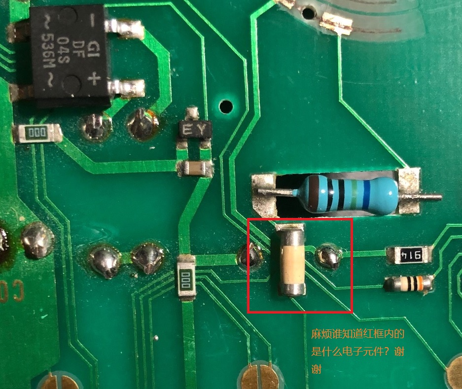

麻烦大神谁知道附件图片中红色方框内的是什么元件,谢谢

保险电阻
ID:709172 发表于 2020-3-29 16:51
我觉得不是保险丝电阻,首先这个元件两端的铜膜走线很细,而且是直接连到芯片的,这个能有多大电流哦,需要用到保险丝电阻?我觉得是零欧电阻或者磁珠之类的元件,因为楼主用万用表测量是短路的。

那个元件图纸上没有体现出来(55脚向外查,只有10MΩ电阻,不需要保险管的),实际上是零欧的电阻,当作连接线用的。更容易坏的贴片三极管吧。

万用表测量一下电阻,接近0的话应该是自复保险管。
