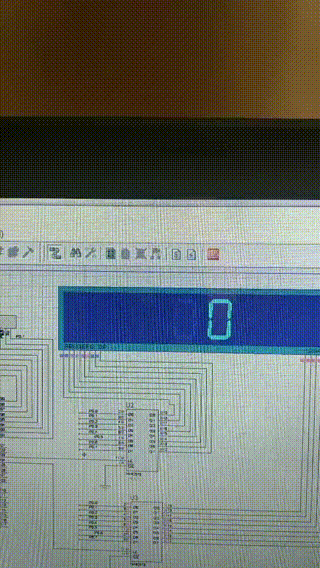

依葫芦画瓢的单片机时钟程序,结果左图不是想要的效果,求帮助

csmyldl 发表于 2020-3-29 19:46
减小扫描时间就可以了
多谢啦,赋值TH0=(65536-2000)/256,256写错了写成236啦.
ID:235200 发表于 2020-3-29 19:46
减小扫描时间就可以了
