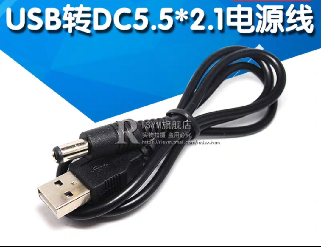

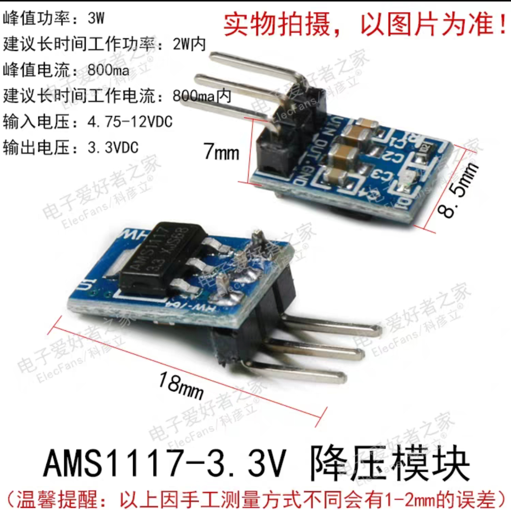

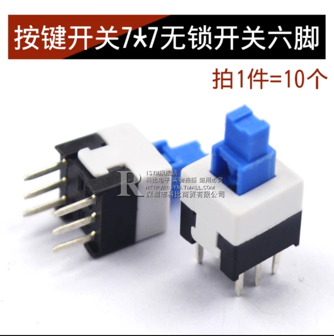

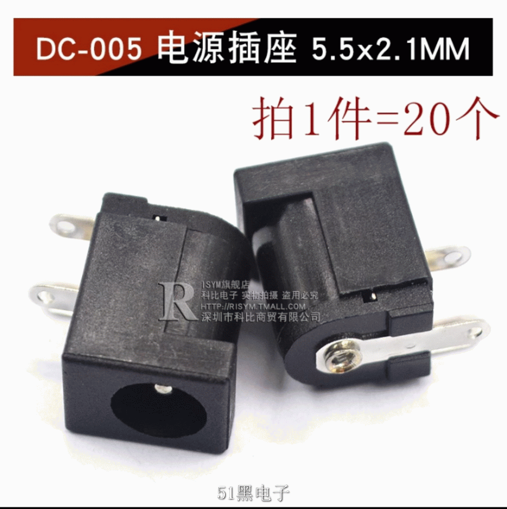

在学校做试验给单片机和电路啊啥的供电都是用开关电源供电,需要拉出好多根线,不美观也不方便。现在想着不用那个开关电源。在淘宝上大概看了看有电源模块的那种,也有一些零部件我放图片了。直接用这些零部件组合起 ...

ID:703051 发表于 2020-4-3 22:19
没有你 发表于 2020-4-3 22:00
USB转DC口输出是5V的,还要再稳压到3.3V,可以买个5V转3.3V的LDO。你是全部在万用板上焊接使用的吗?
是的呀,麻烦说的再详细点

黑弓的拉迪 发表于 2020-4-3 17:37
em.....用那个usb转dc线该怎么做呢

ID:703051 发表于 2020-4-3 17:37
没有你 发表于 2020-4-3 14:23
可以买个USB转TTL免手动冷启编程器,带有5V和3.3V供电还有串口功能,直接插到电脑或者移动电源就可以正常供 ...
