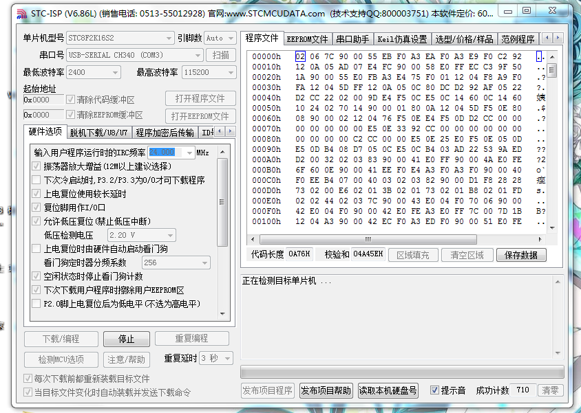

stc8f2k16s2单片机下载失败
查看数: 3648 | 评论数: 4 | 收藏 0
发布时间: 2020-4-17 22:06
如图,点击下载时,软件就一直处于检测单片机,有谁知道是什么原因吗 数据线没有问题,下载别的单片机时就用的这根数据线。 之前下载这个板子可能是误勾选了其中的某一项,或者误取消勾选的项目,跟老师沟通 ...

可能原因:
1、确保单单片机是3V或者5V供电;
2、要确保CH340驱动正常,STC-ISP所选的串口号是正确的;
3、CH340的TX和RX没有与stc8f2k16s2单片机正常连接,要确保TX和RX正常连接,同时要保证P3.0和P3.1没有连接其他无关硬件设备;
4、当STC-ISP在检测目标单片机时,stc8f2k16s2单片机需要冷启动(断点后再上电)。

冷启动了吗?

把最高波特率降下来

之前回复过类似的问题:一直提示正在检测单片机,烧录器、线没有问题的话根据我的经验,一是RX与TX没有连接对,单片机和烧录器要交叉连接的;而是有两个电源给单片机供电(板上的电源和烧录器电源);三是RX和TX引脚有连接其它电路,导致烧录时电平无法完全拉低或者抬高。
