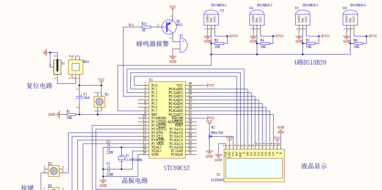

有没有大佬能给详细介绍一下单片机各功能模块的具体工作原理啊?
查看数: 2006 | 评论数: 4 | 收藏 0
发布时间: 2020-4-21 17:44
一个单片机系统 具体就是每个功能模块在运行时,单片机的相对引脚处于什么状态(高低电平),继而各个功能模块如何运行,比如对应模块某某引脚置1或0,实现什么功能之类的,谢谢大佬...(越详细越好)

1.接蜂鸣器工作方式,当单片机P1^3脚为高低(1或0)不断变化时,蜂鸣器按照一定的频率发声。
http://www.51hei.com/bbs/dpj-20218-1.html(第九章 步进电机和蜂鸣器)
2.DS18B20是常用的数字温度传感器。每一个DS18B20的包含一个独特的序号,
多个DS18B20可以同时存在于一条总线与单片机连接实现单片机与DS18B20的双向通讯。
此图是单片机P1^7脚接4路DS18B20,外部供电方式的多点测温电路图,外部电源供电方式是DS18B20最佳的工作方式,
工作稳定可靠,抗干扰能力强,而且电路也比较简单,可以开发出稳定可靠的多点温度监控系统。
http://www.51hei.com/bbs/dpj-147910-1.html(第十六课 红外通信与 DS18B20 温度传感器)
3.液晶显示电路,单片机P1^0脚接LCD1602 RS脚即寄存器选择引脚;P1^1脚接LCD1602 RW脚即读写选择引脚;
P1^2脚接LCD1602 E即使能引脚。单片机P0^0~P0^7脚分别接LCD1602 D0~D7脚。
单片机LCD1602计算器课程设计报告
http://www.51hei.com/bbs/dpj-126330-1.html
(出处: 单片机论坛)
4.按键电路,K2接单片机P3^4脚,当按下时为低电平工作。
https://wenku.baidu.com/view/7a8d784acf84b9d528ea7a92.html?sxts=1587474393692
(第13讲51单片机按键电路)
5.复位电路
单片机复位电路原理介绍
http://www.51hei.com/bbs/dpj-27603-1.html
(出处: 单片机论坛)

小白,不是你这样问问题的哦,观你的原理图大概就是屏幕显示温度相关的,有4个温度传感器,一个蜂鸣器大概是用报警温度的,按键一般是设置温度报警值之类的。
