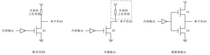

上节课我们提到了单片机的IO口的其中一种“准双向IO”的内部结构,实际上我们的单片机IO口还有另外三种状态,分别是开漏、推挽、高阻态,我们通过图9-1来看下三种状态。
图9-1 单片机IO口状态示意图
前边我们简单介绍“准双向IO”的时候,我们是用三极管来说明的,出于严谨的态度,我们这里按照实际情况用MOS管画图示意。实际上三极管是靠电流导通的,而MOS管是靠电压导通的,具体缘由和他们的内部构造有关系,在这里我们暂且不必关心,如果今后有必要了解可以直接查找模拟电子书或者百度相关资料进行细致学习。在单片机IO口状态这一块内容上,我们可以把MOS管当三极管来理解。在我们的图9-1中,T1相当于一个PNP三极管,T2相当于一个NPN三极管。
其中准双向IO口原理已经讲过了,开漏输出和准双向IO的唯一区别,就是开漏输出把内部的上拉电阻去掉了。开漏输出如果要输出高电平时,T2关断,IO电平要靠外部的上拉电阻才能拉成高电平,如果没有外部上拉电阻IO电平就是一个不确定态。标准51单片机的P0口默认就是开漏输出,如果要用的时候外部需要加上拉电阻。而强推挽输出就有比较强的驱动能力,如图9-1中第三张小图,当内部输出一个高电平时,通过MOS管直接输出电流,没有电阻的限流,电流输出能力也比较大;如果内部输出一个低电平,那反向电流也可以很大,强推挽的一个特点就是驱动能力强。
单片机IO还有一种状态叫高阻态。通常我们用来做输入引脚的时候,可以将IO口设置成高阻态,高阻态引脚本身如果悬空,用万用表测量的时候可能是高可能是低,他的状态完全取决于外部输入引脚的电平,高阻态引脚对GND的电阻很大相当于一个无穷大,所以称之为高阻。
这就是单片机的IO口的四种状态,在我们51单片机学习过程中,我们的主要应用是准双向IO口,随着我们学习的深入,其他状态也会有接触,在这里介绍给大家学习一下。

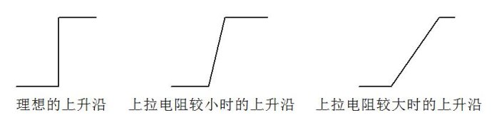

3、在开漏输出时,过大的上拉电阻会导致信号上升沿变缓。我们来解释一下:实际电平的变化都是需要时间的,虽然很小,但永远都达不到零,而开漏输出时上拉电阻的大小就直接影响了这个上升过程所需要的时间,如图9-3所示。想一下,如果电阻很大,而信号频率又很快的话,最终将导致信号还没等上升到高电平就又变为低了,于是信号就无法正确传送了。
图9-3 上拉电阻对波形的影响
综合考虑,我们常用的上下拉电阻值大多选取在1k到10k之间,具体到底多大通常要根据实际需求来选,通常情况下在标准范围内就可以了,不一定是一个固定的值。

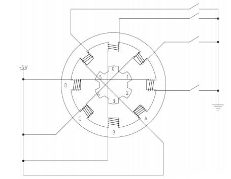

我们先来解释什么是“4相永磁式”的概念,28BYJ-48的内部结构示意图9-2所示。先看里圈,它上面有6个齿,分别标注为0-5,这个叫做转子,顾名思义,它是要转动的,转子的每个齿上都带有永久的磁性,是一块永磁体,这就是“永磁式”的概念;再看外圈,这个就是定子,它是保持不动的,实际上它是跟电机的外壳固定在一起的,它上面有8个齿,而每个齿上都缠上了一个线圈绕组,正对着的2个齿上的绕组又是串联在一起的,也就是说正对着的2个绕组总是会同时导通或关断的,如此就形成了4相,在图中分别标注为A-B-C-D,这就是“4相”的概念。
图
9-5 步进电机内部结构示意图
现在我们分析一下它的工作原理:
假定电机的起始状态就如上图所示,起始时是B相绕组的开关闭合,B相绕组导通,那么导通电流就会在正上和正下两个定子齿上产生磁性,这两个定子齿上的磁性就会对转子上的0和3号齿产生最强的吸引力,就会如图所示的那样,转子的的0号齿在正上、3号齿在正下而处于平衡状态;此时我们会发现,转子的1号齿与右上的定子齿也就是C相的一个绕组呈现一个很小的夹角,2号齿与右边的定子齿也就是D相绕组呈现一个稍微大一点的夹角,很明显这个夹角是1号齿和C绕组夹角的2倍,同理,左侧的情况也是一样的。
接下来,我们把B相绕组断开,而使C相绕组导通,那么很明显,右上的定子齿将对转子1号齿产生最大的吸引力,而左下的定子齿将对转子4号齿,产生最大的吸引力,在这个吸引力的作用下,转子1、4号齿将对齐到右上和左下的定子齿上而保持平衡,如此,转子就转过了起始状态时1号齿和C相绕组那个夹角的角度。
再接下来,断开C相绕组,导通D相绕组,过程与上述的情况完全相同,最终将使转子2、5号齿与定子D相绕组对齐,转子又转过了上述同样的角度。
那么很明显,当A相绕组导通,即完成一个B-C-D-A的四节拍操作后,转子的0、3号齿将由原来的对齐到上下2个定子齿,而变为了对齐到左上和右下的两个定子齿上,即转子转过了一个定子齿的角度。依此类推,再来一个四节拍,转子就将再转过一个齿的角度,8个四节拍以后转子将转过完整的一圈,而其中单个节拍使转子转过的角度就很容计算出来了,即360度÷(8×4)=11.25度,这个值就叫做步进角度。而上述这种工作模式就是步进电机的单四拍模式——单相绕组通电四节拍。

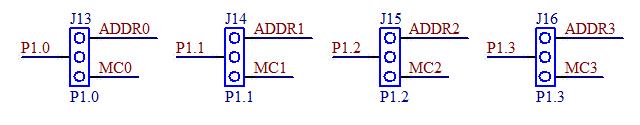

我们板子上控制步进电机部分是和板子上的显示控制的74HC138译码器部分复用的P1.0到P1.3,这个部分我们在“全板子测试视频”里边已经讲过了,可以通过调整跳线帽实现步进电机的控制,如图9-6所示。
图9-6 显示译码器和步进电机接口跳线帽
    如果大家使用电机的话,需要把4个跳线帽都调到跳线组的左侧,即左侧针和中间针连通,就可以使用P1.0到P1.3控制步进电机了,要再使用显示部分的话,就要再换回到右侧了。那如果大家既想让显示部分正常工作,又想让电机工作该怎么办呢?跳线帽保持在右侧,用杜邦线把步进电机的控制引脚(即左侧的排针)连接到其它的暂不使用的单片机IO上即可。

关于步距角,B相导通后上下对齐,然后C导通,转一个角度,D导通,又一个角度,A导通,右下对齐,
应该是总共转了三个角度,三个脉冲而不应该是四拍啊
ID:162190 发表于 2017-6-15 16:19 | 显示全部楼层
B-C-D-A这四次其实只转动了三次,B通电后上下才对齐到A通电总共三个脉冲,45度,为什么按4个脉冲?
第一次给B通电时0-3并未在上下对齐位置,要4个脉冲的话要把这个角度也算上把
