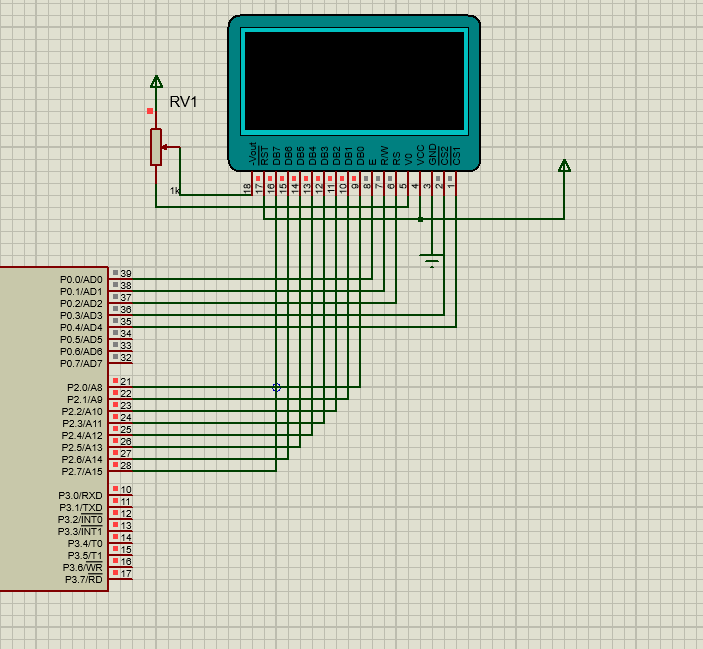

相同的电路 对掉一下单片机I/O口不能用了
查看数: 2116 | 评论数: 5 | 收藏 0
发布时间: 2020-4-22 13:17
当然程序里对应的IO口程序我也改了   同样不行 是不是P0口需要别的操作
ID:712352 发表于 2020-4-23 14:07
收到  谢谢各位
ID:420836 发表于 2020-4-23 00:38
楼上所有的人提供了正确的信息。 需要为P0端口上的每条线添加一个上拉电阻。 电阻范围为1k至4.7k。
ID:452950 发表于 2020-4-22 16:45
P0要接上拉电阻
ID:584814 发表于 2020-4-22 16:15
P0口一般需要加上拉电阻,没其他特殊的。如果只求仿真通过,网上荡一个或买成品。
ID:236035 发表于 2020-4-22 16:13
P0口要上拉,内部是开漏。
