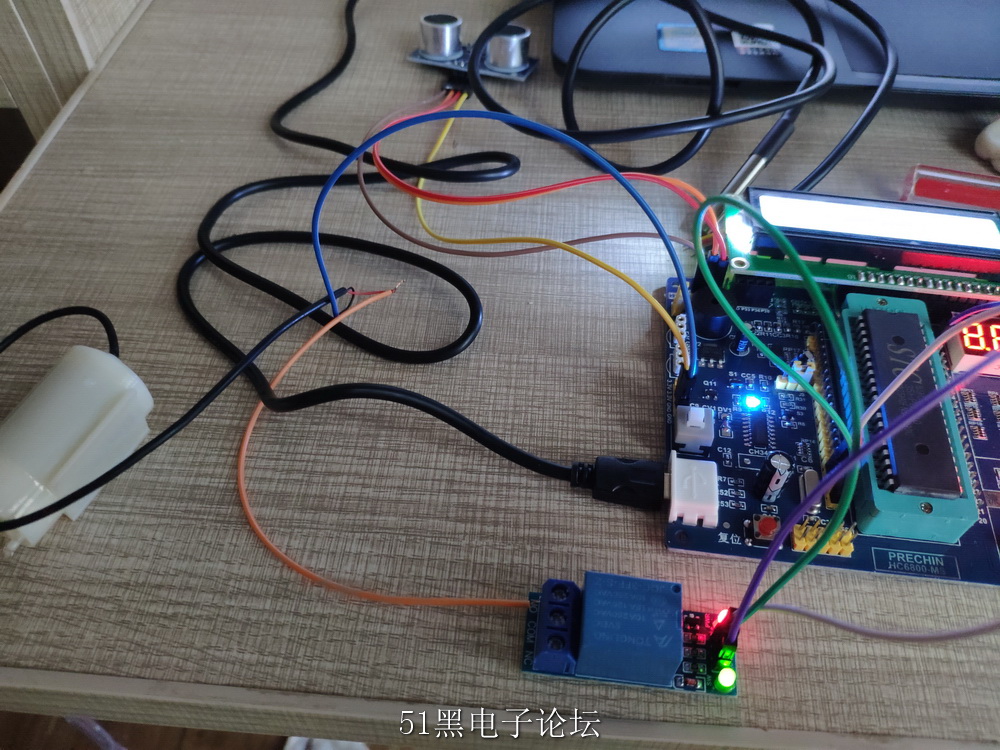

求助!为什么继电器以及闭合了但是还是驱动不了小水泵呢?如图 水泵红线接的继电器NO 水泵黑线接地 用水泵红线直接接vcc水泵可以工作,水泵没坏,那是因为什么原因呢?

继电器的输出端有问题,假设说水泵的负极你连板子上了,那正极呢!
简单点说,电的来源没有.
ID:413383 发表于 2020-4-24 21:04
这种继电器常见的是一组触点,公共点、常开点、常闭点。图中只接了一条线到水泵,肯定不亮了
ID:70069 发表于 2020-4-24 20:20
VCC连到继电器的COM
ID:695749 发表于 2020-4-24 19:56
水泵没有坏。
用水泵红线直接接vcc,另一端接NO ,继电器com端接电源负极,使水泵、继电器形成闭合的回路。

ID:708933 发表于 2020-4-24 19:40
.....漏接线了
ID:94031 发表于 2020-4-24 19:17
继电器端要连两根线你只连了一根。
