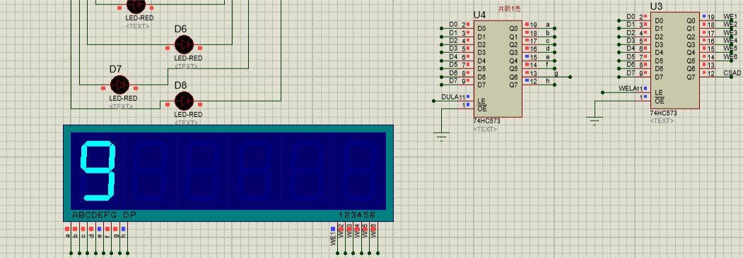

为什么我控制6个数码管,只能显示第一个数码管,连线没有错误的
查看数: 3254 | 评论数: 5 | 收藏 0
发布时间: 2020-4-30 17:37
p0也有上拉电阻,线不会连错,用其他显示数码管程序能正常显示。我个人怀疑是display显示函数错了,但是找不出什么问题,求教,解释下原理 #include<reg52.h> #include<intrins.h> #define uint unsigned ...

数码管显示可以用中断来扫描,不要用延时。另外显示程序可以更简洁,你这太长了

数码管显示的子函数里,怎么用一个循环仅写一段呢?请教一下谢谢

这程序写得太辣眼睛了,还是先学C语言到初步入门再学单片机比较好,不然写出来的代码又长又好笑。
比如数码管显示的子函数里,每只数码管都给它单独写一段代码一共写了六段,明明可以一个循环仅写一段就可以。同样功能的东西你写的代码行是别人的五倍以上。
其实你这段代码的主要问题是:delay()函数里的x++和y++应该是x--和y--才对,不然你这个延时可就老长老长了,上几趟厕所回来可能都没显示到第二只数码管。
ID:235200 发表于 2020-5-1 00:03
扫描时间太长或未进行扫描显示
