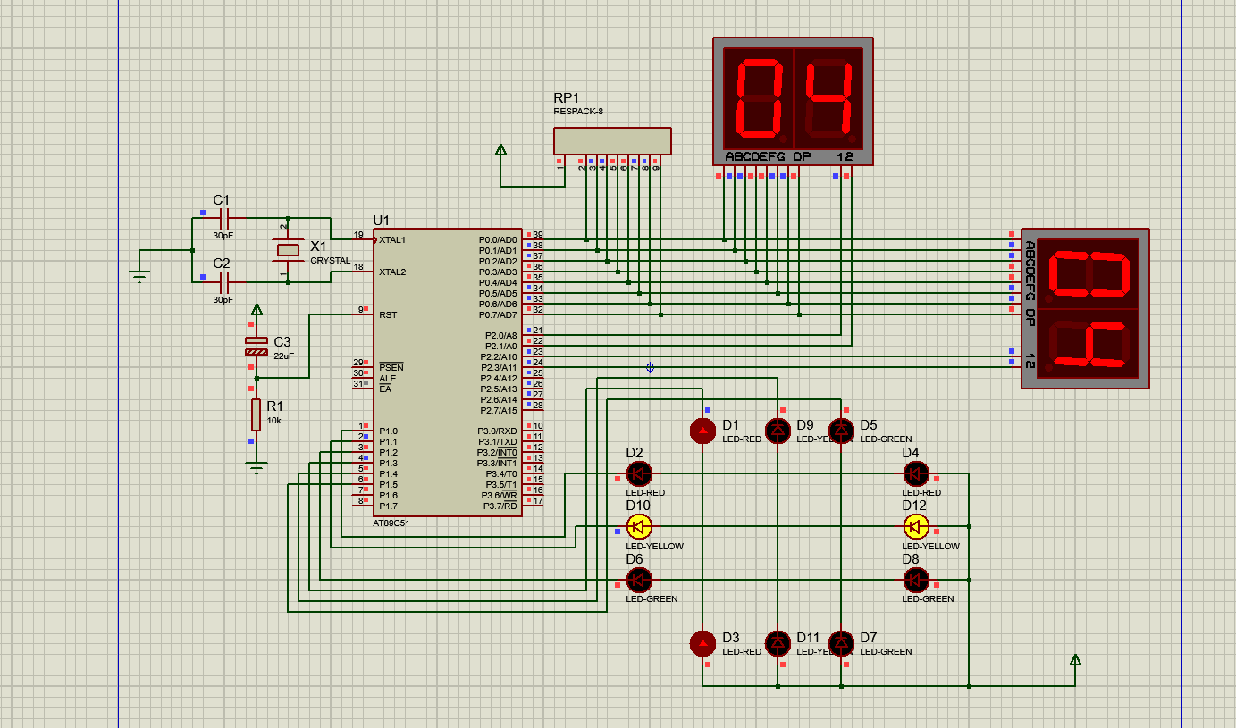

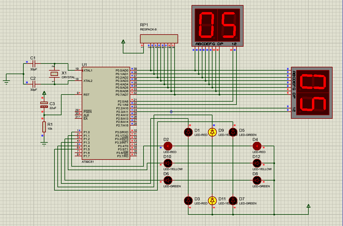

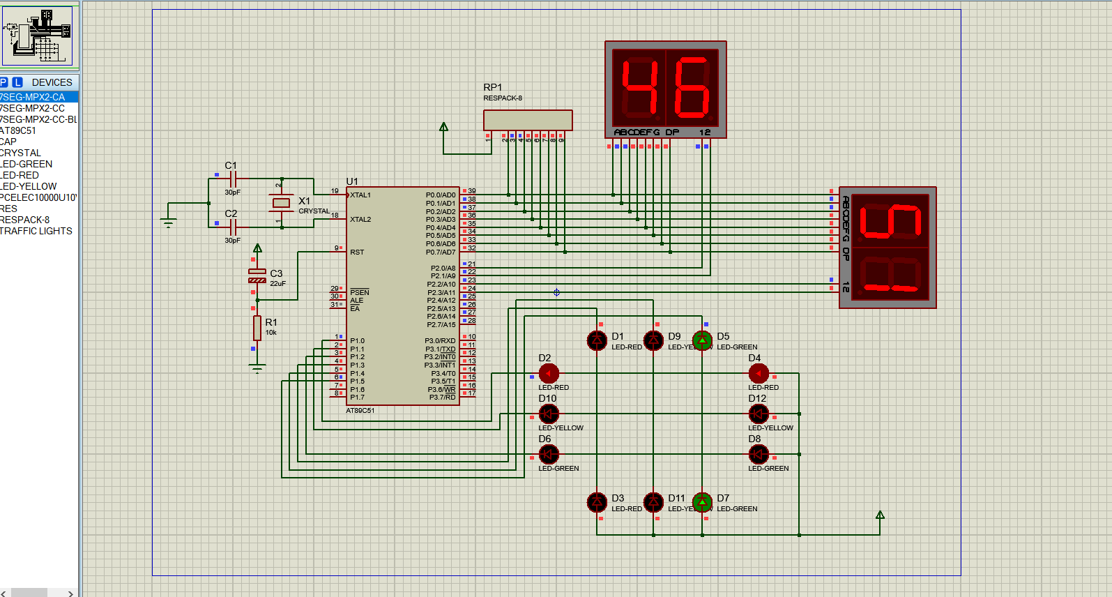

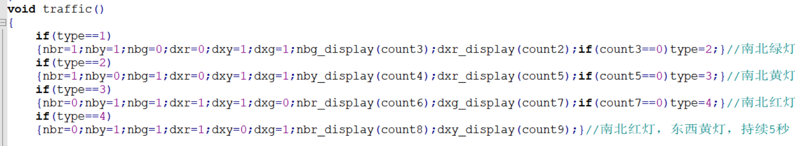

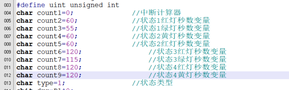

本帖最后由 天外飛仙 于 2020-6-8 01:29 编辑 求教各位大佬。我在写51单片机交通灯的时候遇到问题,可能是中断出问题了,运行以后,第一轮状态的灯跟数码管都是正常的(如下图所示) switch(type)   ...
ID:501297 发表于 2020-6-10 09:47
天外飛仙 发表于 2020-6-8 20:40

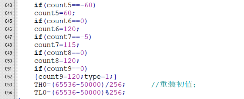

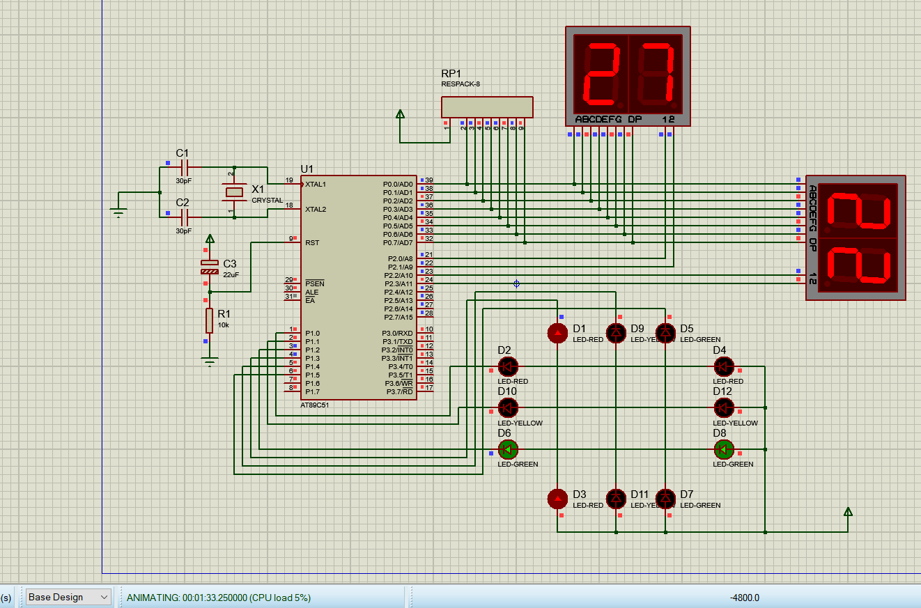

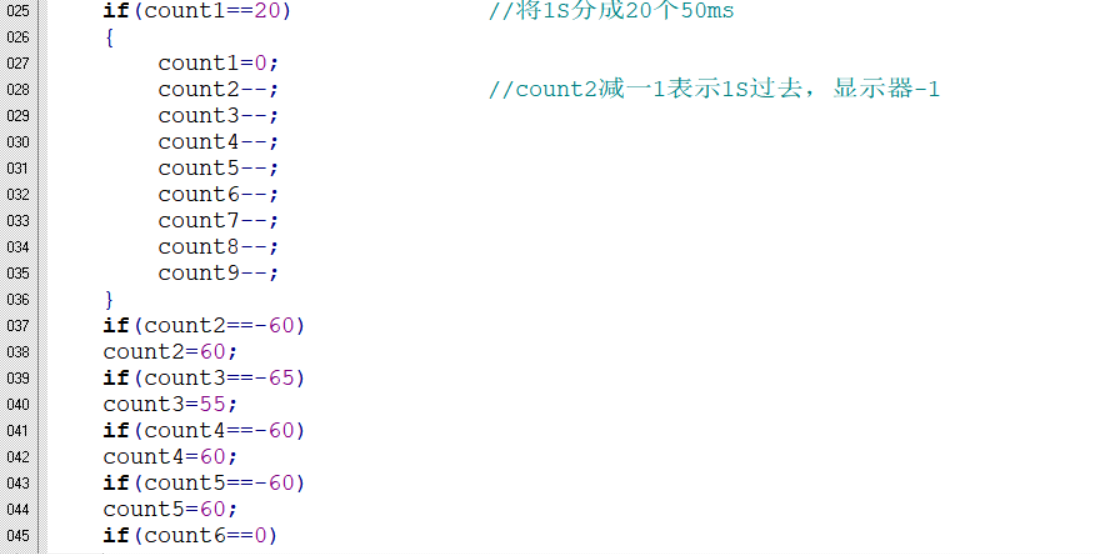

搞定了,做出来了,原来是秒数的初始值设置错了,改了一下中断函数跟traffic()就运行成功了,一开 ...
