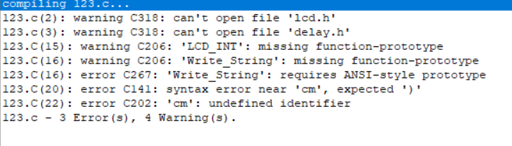

C语言编译错误,能帮我看看程序哪里有问题吗?我是初学者
查看数: 2633 | 评论数: 8 | 收藏 0
发布时间: 2020-6-10 16:06
#include "reg52.h" #include "lcd.h" #include "delay.h" void main() {         TMOD=0x20;         TH1=0xfd;   ...
ID:282850 发表于 2020-6-12 09:40
Fatal Error[Pe1696]: cannot open source file "adfad.h" D:\Personal Fold\&Atilde;&Uuml;\main.c 1
keil找不到h是warning?
ID:661764 发表于 2020-6-11 09:26
找不到lcd.h,delay.h这两个头文件
ID:744327 发表于 2020-6-11 08:33
需要把lcd.h 和 delay.h 头文件加到程序中。
ID:775665 发表于 2020-6-10 23:21
没有lcd.h 和 delay.h 头文件无法识别
ID:584814 发表于 2020-6-10 20:38
找不臵 lcd.h 和 delay.h ,这两个头文件里的函数自然也无法识别 。
ID:452950 发表于 2020-6-10 20:21
没有添加lcd.h和delay.h,意思是缺少显示屏的驱动函数和延时函数的定义
ID:94031 发表于 2020-6-10 20:19
工程缺 lcd.h,lcd.c,delay.h,delay.c 这些文件。
ID:342822 发表于 2020-6-10 20:04
先把LCD和地雷文件的.C.H问题解决了~~
