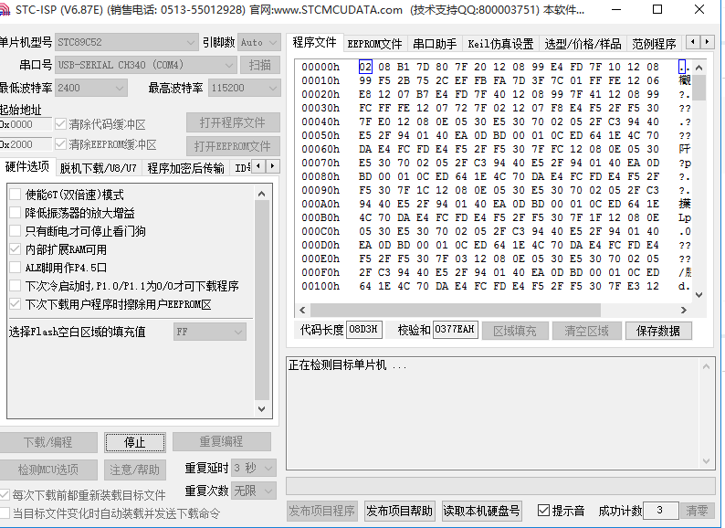

STC89C52烧录问题 显示“正在检测目标单片机”新问题
查看数: 6048 | 评论数: 16 | 收藏 0
发布时间: 2020-6-10 17:30
我的问题是单片机无法下载程序,硬件、下载器一样,在家电脑能下载,在公司出现不能下载(之前可以正常下载) 在论坛上搜索两相关问题的解决办法,依然没解决,所以想让各位大神帮忙在分析一下问题,方便以后有碰到 ...

这就是STC的一个坑,一个89c52还分带不带RC的。一般89c52没其它问题,下不了程序选 89c52RC能解决
ID:414020 发表于 2020-9-22 11:41
cheney03 发表于 2020-6-12 08:54
问题解决了,真是坑爹,我单片机型号实际是STC89C52,下载软件上偏偏选择ST89C52RC才能下载
哈哈哈,真要感谢大侠,为了这个V6.87M我人都快崩溃了,同一台电脑V4.8Q下载的蛮好,换了V6.87M就是你说的状态,现在看到你这一说明,芯片改用你所说型号,下载立马成功,坑爹呀!真是坑爹!谢谢楼主了,问题得到解决,心情好多了.

是这样的,那个STC烧录软件选单片机型号时差一点都烧录不了(因为换了电脑,都要重选,我就没一步一步按教程选,就选错了),显示“正在检测目标单片机”我之前也出现过这种情况,还以为单片机坏了,最后换了一个型号就好使了
楼主解决了就好,经过这次错误,我们又得到了一个经验,哈哈

在电脑设备管理器看,下载串口号与你软件串口号一致吗?
串口一致
