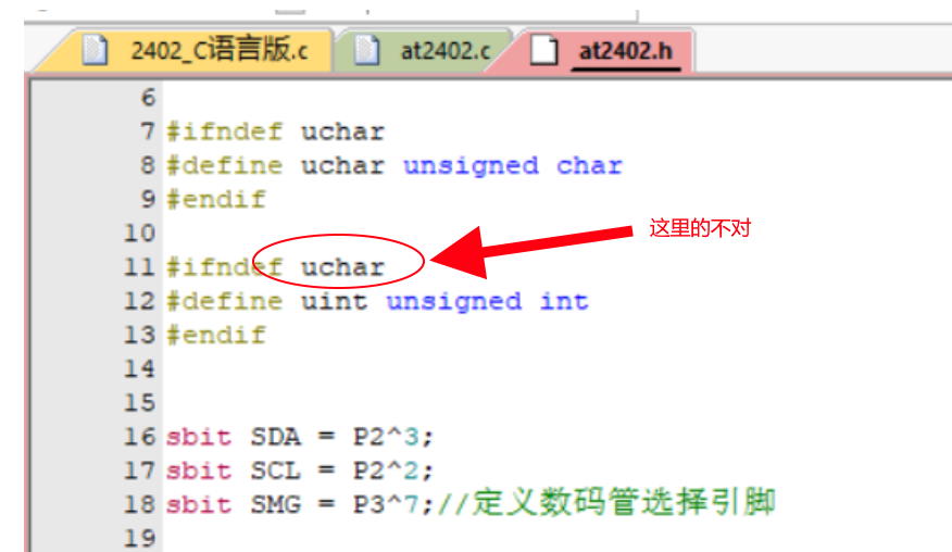

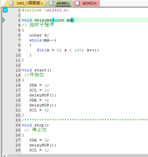

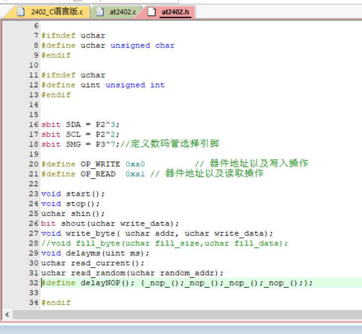

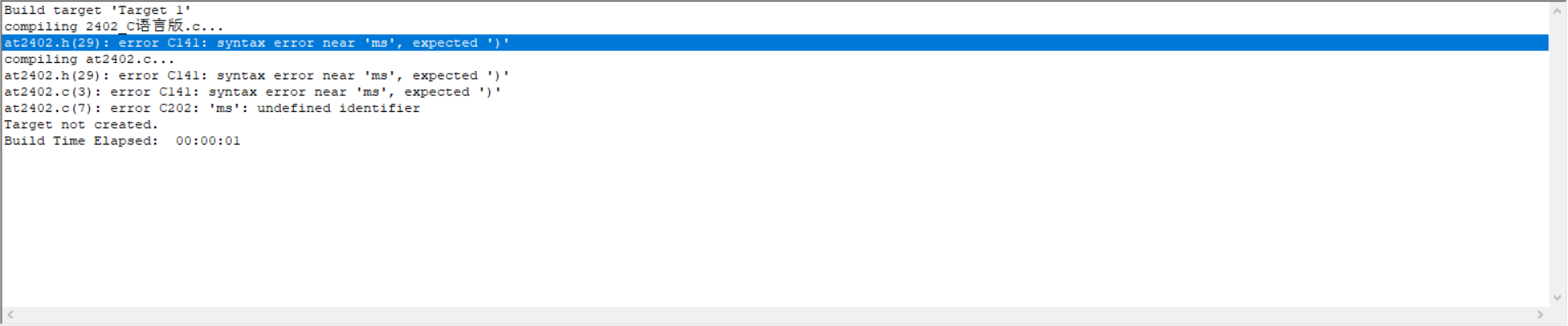

at2402.h(29): error C141: syntax error near 'ms', expected ')'
查看数: 2381 | 评论数: 4 | 收藏 0
发布时间: 2020-6-14 14:48
这个如何修改

ID:155507 发表于 2020-6-15 10:13
改成这样
#ifndef uchar
#define uchar unsigned char
#endif
#ifndef uint
#define uint unsigned int
#endif
ID:282850 发表于 2020-6-15 09:08
表相是缺少“)”,实际上是at2402.h中缺少“)”或}或“;”
ID:773058 发表于 2020-6-14 16:15
可能是ms与毫秒出现歧义,此处你可以换个别的变量名试试
