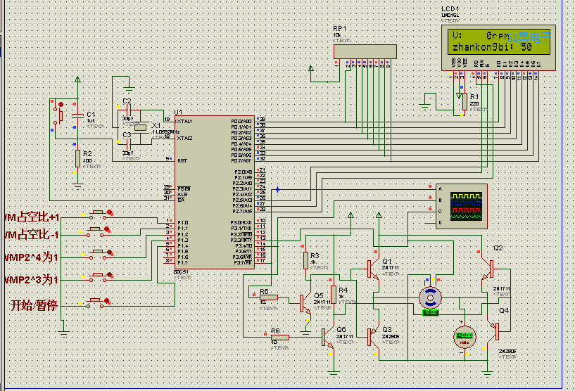

单片机步进电机控制和测速系统程序视频,可以加速减速、正传反转、显示速度等

资料十分全面,源程序(加注释)、原理图、仿真图、焊接图,以及讲解视频 均可在附件中下载

步进电机也要用空占比吗?不是直接按相位定数转吗?
请教,新手不懂,我刚弄了个步进电机,5线4相,我按相位转换弄着转了,把延时函数调到最小了,感觉还是转的慢,再空占比的话是不是会更慢?对于转动角度会不会不好控制?

作者用的三极管搭的h桥电路驱动的,这种驱动电路很常见,而且方便易用
请问你可以会如何将它改成带驱动芯片的吗
ID:56665 发表于 2021-4-17 09:16
步进电机正反转不是通过H桥来控制的,这个电路适合驱动普通电机。
ID:328014 发表于 2021-4-17 05:06
特殊行动 发表于 2021-4-17 02:25
请问为什么原理图中没有驱动芯片

请问为什么原理图中没有驱动芯片
