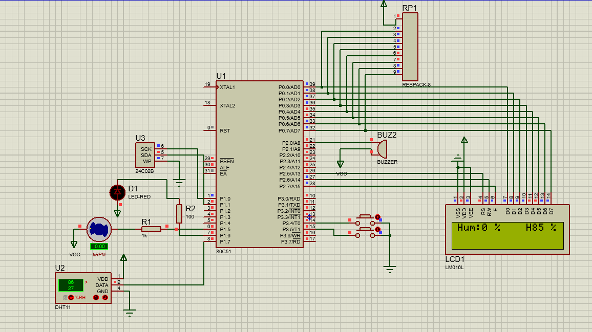

有没有大神可以指导一下为什么仿真的时候湿度显示一直是0

本帖最后由 Zzboy 于 2020-6-26 11:52 编辑 #include <reg52.h> #include "1602.h" #include "dht.h" #include "2402.h" sbit buzzer=P2^0; //定义LED灯 sbit Led=P1^6;   &nb ...

测试1602传给值看显示是否正常这样去排除
ID:764088 发表于 2020-7-6 11:26
1)先查,传感器 传 回的值是否正确;不对 就调换 传感器硬件
2) 传感器 值 转换对否,不对,调试 转换软件,
3)显示驱动 环节 是否工作?
