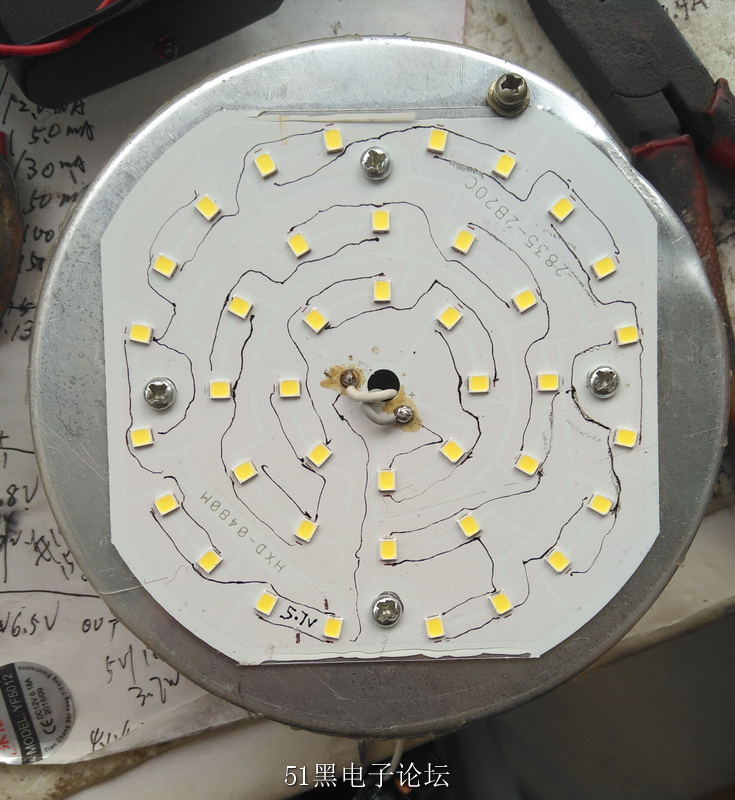

2835贴片白LED电压有没有电压5.7V左右的?

2个并联一组,20组串联电压115V。

ID:460466 发表于 2020-7-20 12:59
luo12dan66 发表于 2020-7-20 08:12
有的   这个需要具体看每家做的芯片串并联方式  我有用过9V 2835白光!  说明你的灯珠里面两个芯片是并联的 ...
"说明你的灯珠里面两个芯片是并联的方式"?应该是“串联方式”吧?也就是说一个2835封装里是两个串联的管芯?
ID:153181 发表于 2020-7-20 08:12
有的   这个需要具体看每家做的芯片串并联方式  我有用过9V 2835白光!  说明你的灯珠里面两个芯片是并联的方式2.85*2=5.7V ;一看你这个就是照明用的,现在是有什么问题吗?
ID:460466 发表于 2020-7-20 06:59
wwh2382 发表于 2020-7-19 21:41
应该没有吧,你可以用几个串联起来试试,如果没有led用普通二极管串联也可以
实测LED两端电压就是5.7V呀?
