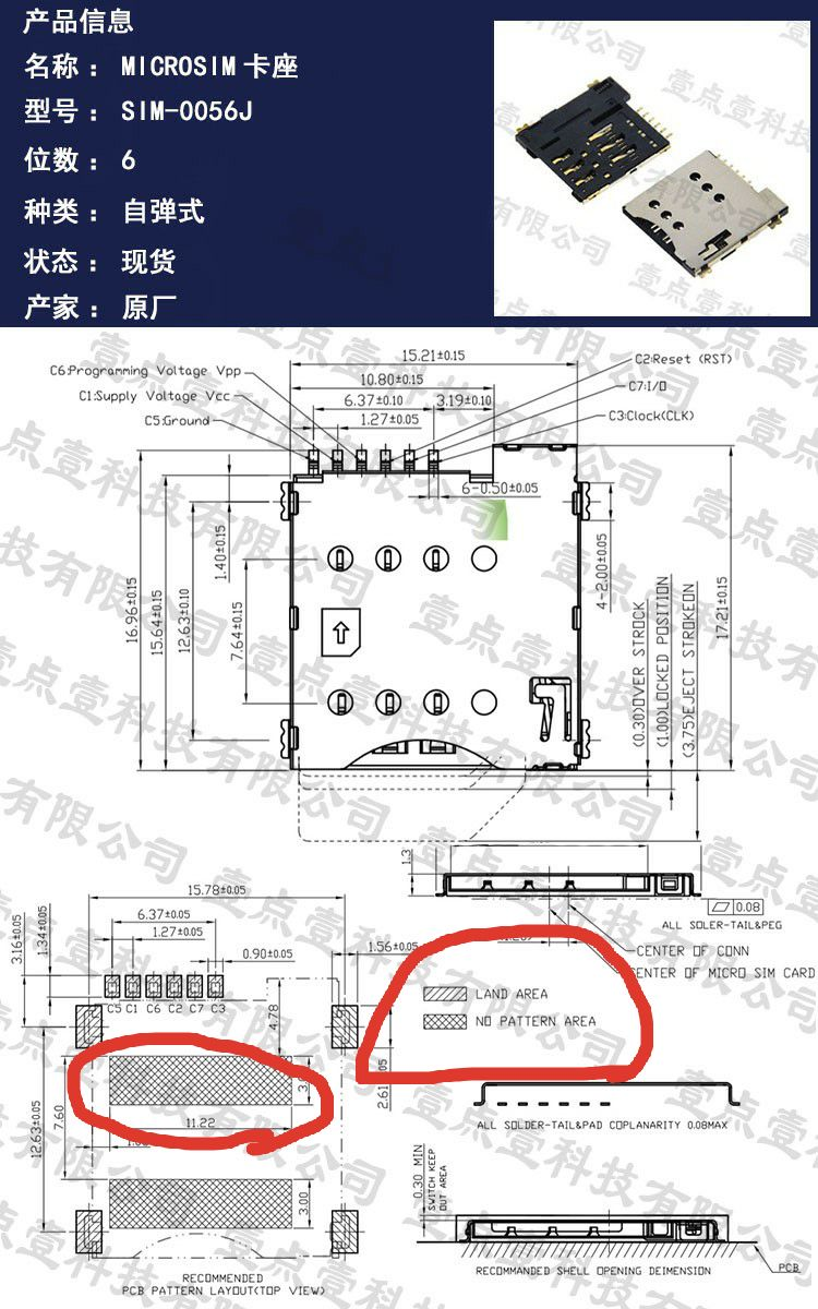

如图SIM卡有个禁止布线区,我想问下这个区域能不能铺铜。还有就是在不设置禁止布线铺铜区的情况下,让线和铜避开这个区域是不是也可以。

禁止布线区不能敷铜

禁止布线层好像是双面都不能布线铺铜,这个应该是单面就可以了

这种区域应该直接净空吧,不走线,不铺铜,而且是正反面都要
另一面应该不用吧

我觉得这个区域应该是插入sim卡后,那六个弹片可能会接触到PCB板,所以,如果PCB板子上有露出来的铜是不行 ...
是的

pcb打版禁止布线层形成的密封区域直接给你挖空。
说的可能不是很清楚,禁止布线区域和挖空是差不多的,
一旦在禁止布线层KEEP_OUT_LAYER层放置了禁止布线区域。那么这个区域内铺不可铜,走不了线,就像是一个定位槽一样(挖孔)。
ID:804115 发表于 2020-7-27 21:36
我觉得这个区域应该是插入sim卡后,那六个弹片可能会接触到PCB板,所以,如果PCB板子上有露出来的铜是不行的,会造成短路。所以你可以采取如下做法中的任一种即可:
1. 干脆不铺铜,不走线,盖绿油,这种最保险;
2. 可以铺铜,但需要盖上绿油,用来绝缘,但不走线(避免信号互相干扰);
