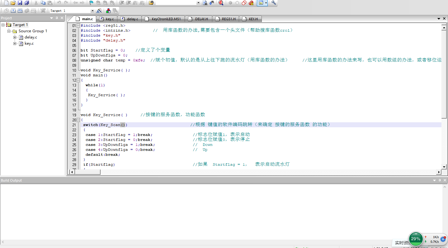

SEGMENT: ?PR?KEY_SCAN?KEY
查看数: 4665 | 评论数: 6 | 收藏 0
发布时间: 2020-7-30 21:54
本帖最后由 hjy13913438910 于 2020-7-30 22:07 编辑 这是没有声明报警?程序哪有问题 有调用,有定义,有声明

ID:804115 发表于 2020-7-31 13:32
是你的main.C根本没有加到工程里面,
导致程序压根不会调用Key_scan函数,
所以警告你Key_scan未被调用。

ID:86926 发表于 2020-7-31 08:21
在KEY.h头文件中,Key_scan()函数的括号里加 void 应该就不会报警告了
