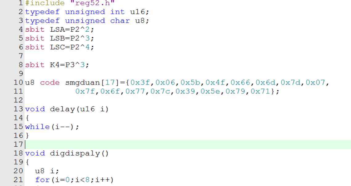

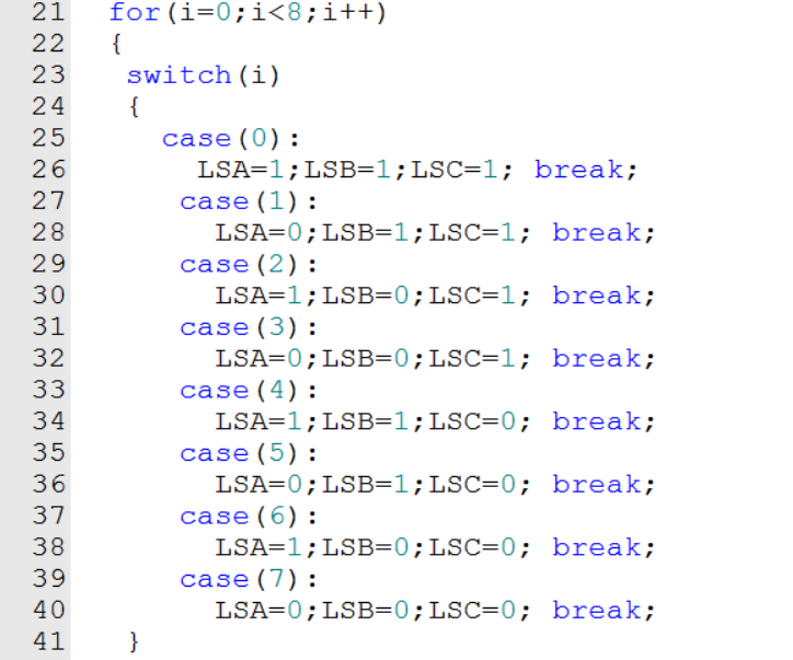

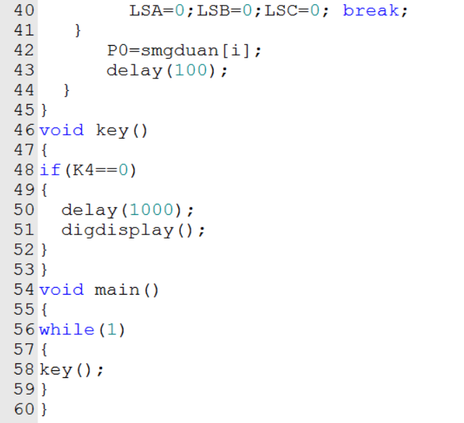

这是完整的程序: 想要实现按下K4键后数码管依次显示0到7,但这个程序按下K4后数码管只能显示一瞬间,按键松开后就不能显示了,请问该如何修改呢?谢谢。

ID:213173 发表于 2020-7-31 20:15
按键按一下显示,再按不显示,循环反复。

显示一瞬间就对了!你显示函数又没说让他等多久,他不可能停在那里不运行别的代码,好好去坛子里看看独立按键的操作
ID:332444 发表于 2020-7-31 16:35
你目前显示函数调用受按键控制了,所以要移动出来。
把现实函数调用移动到主函数内试看
