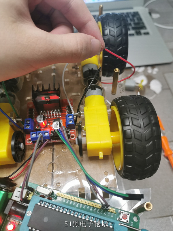

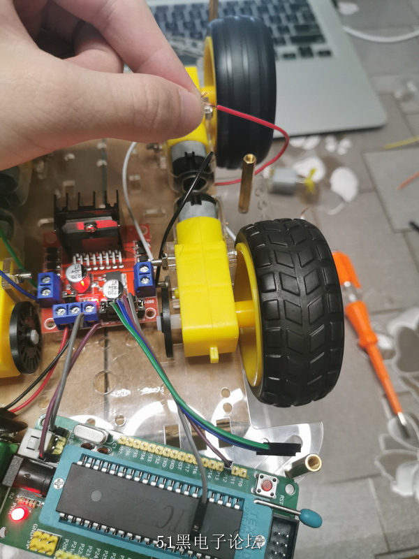

单片机+l298n驱动电机,程序求助
查看数: 3381 | 评论数: 9 | 收藏 0
发布时间: 2020-9-2 20:00
接一个引脚电机可以转 这是调试用的程序: #include "reg52.h"    typedef unsigned char u8; typedef unsigned int u16; sbit MOTOA=P1^0; sbit MOTOB=P1^1; //右侧电机 sbit ...

你这程序好简单是用来调试电机能不能驱动的吧?这样拍个照片不好分析原因呀,用万用表测调试的程序是否有电压输出,有就好办了

xianfajushi 发表于 2020-9-3 07:46
看图片使用的9V电源内阻较大即输出电流有限,这种电池是仪表小电流使用,带一个电机或许可行,带多个就显示 ...
昂昂,我测的时候就用的一个电机,但是只接IN3角高电平他可以转,接IN3 IN4两个角电机就不转了。
ID:228467 发表于 2020-9-3 09:46
能不能再说的详细点啊,你说的这些没办法帮你判断的
ID:332444 发表于 2020-9-3 07:46
看图片使用的9V电源内阻较大即输出电流有限,这种电池是仪表小电流使用,带一个电机或许可行,带多个就显示电力不足。
ID:332444 发表于 2020-9-3 07:42
你没万用表测量?不是凭空猜想的,要用数据说话,数据怎么来?用仪表测量得到数据再说话。
