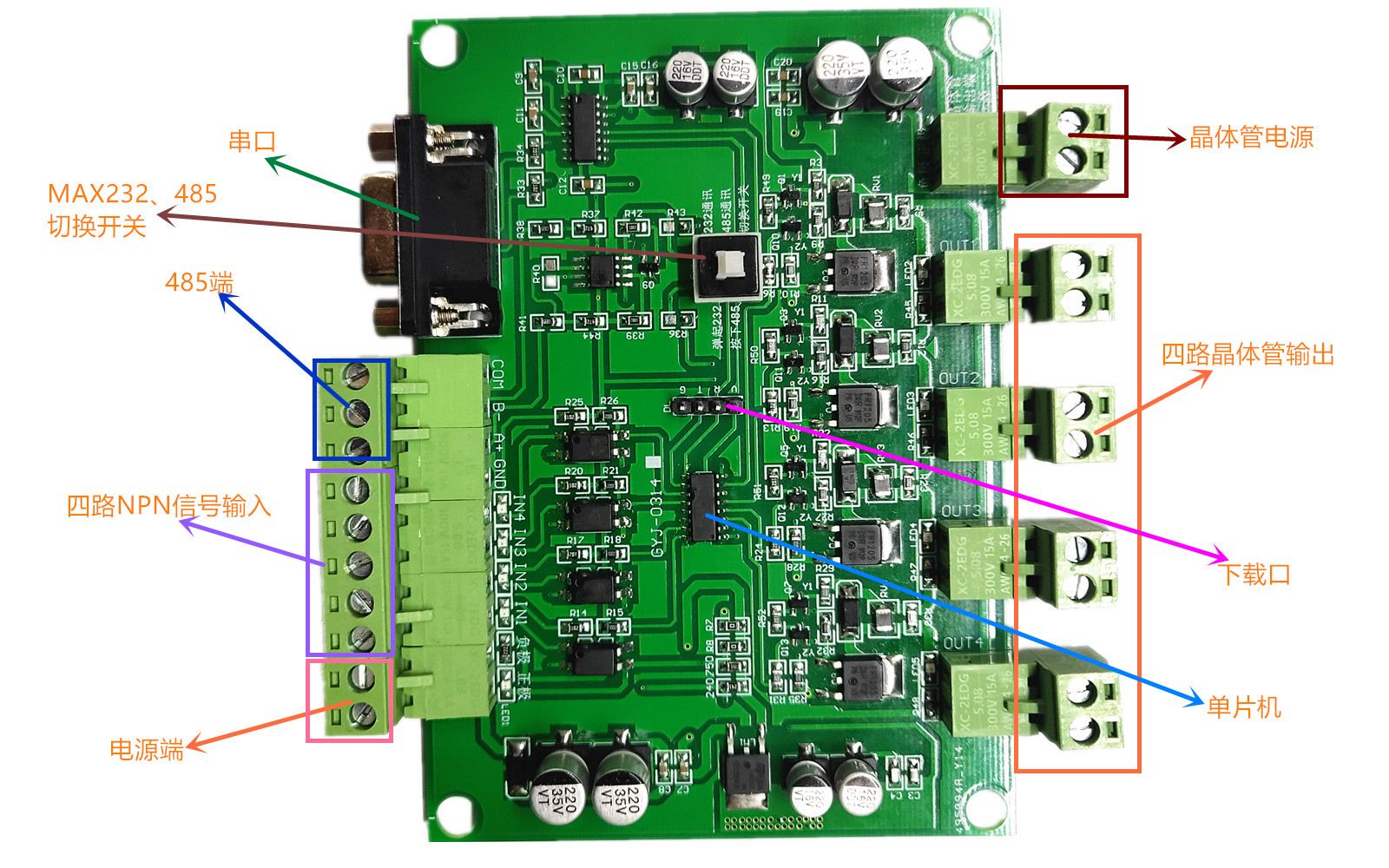

【简要说明】 尺寸:长122mmX宽87mmX高25mm 一、主要芯片:STC8F2K08S2、MAX232、SP485 二、工作电压:直流6~24伏 三、支持:UATR接口下载程序,串口下载程序 【板子特点】 1、板子有专门的通讯协议; 2、具 ...
