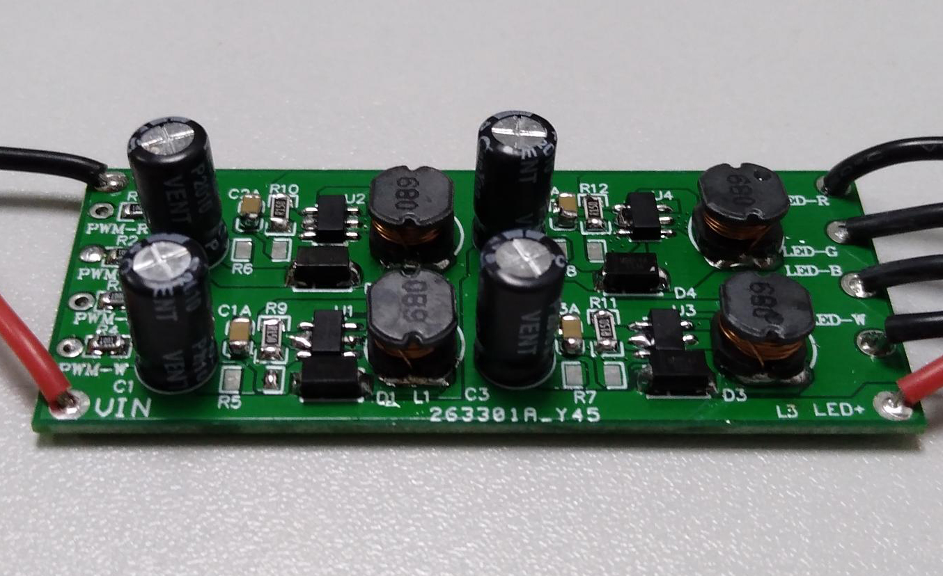

LED抱树射灯DC24V高辉调光恒流IC外扩DMX512方案
查看数: 2052 | 评论数: 0 | 收藏 1
发布时间: 2020-9-8 16:50
H6118是一款高性能白光LED驱动器,内部集成了55V的FET开关管,开关频率为1.1MHz,开关电流可达到1.6A,可多驱动10个LED运行。白光LED驱动器H6118使用外部传感器电阻RSET设置默认的LED电流,并将反馈电压调节至200mV ...
