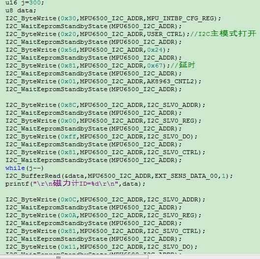

MPU9250使用master模式读取磁力计的数据,读取数据总是很慢?
查看数: 3375 | 评论数: 1 | 收藏 0
发布时间: 2020-9-16 10:22
单片机使用iic通信读取MPU9250的数据,对磁力计的读取采用的是master模式,设置的测量模式为单次测量,但是串口读取的速度很慢,单片机的IIC速度设置为110k,速度再大磁力计的数据就会显示很大,感觉不太对,将串口 ...
ID:328014 发表于 2020-9-16 21:19
显示的数据是MPU9250寄存器里面出来的,应该不太可能会变大啊,难道这个数据在哪个地方被干扰或者修改了?
