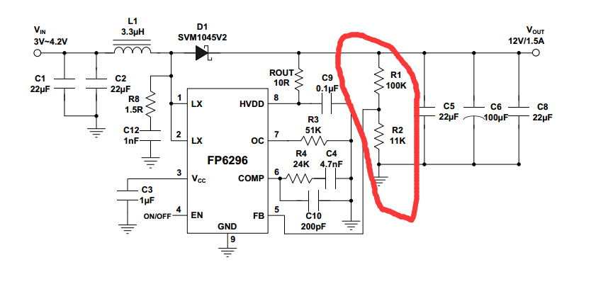

关于变压IC中负反馈引脚(FB引脚)出来连接的分压电阻选择有什么要求吗?

图中框选的是某一个升压IC的负反馈引脚的电阻,一般升压IC都是通过调节这两个电阻的比值获得想要的电压的,比如VOUT = 1.2 * (1 + R1/R2)这样算出升压电路输出电压的,如果我想要12V电压,那么只要R1/R2 = 9就可以了 ...

谢谢各位,问题解决了,主要原因是底盘(地线)虚焊了

电阻小了功耗大,电阻发热严重。电阻太大也没必要,负反馈放大器工作有问题

当然有要求,如果负载的电阻比FB接入的电阻大,那你的芯片就直接完了。一般都是几千K电阻起步。

因为这两电阻是接到输出电压作为负载的,所以要尽量使流经的电流小,对于没有低功耗要求,大概在1MA就可以,当然还要看规格书对反馈引脚是否有最低电流要求。

我记得,我看到过一份数据手册,反馈电阻用的是百K级别

正常是对地的电阻10K/1%,上面的也是百分一的精度,为什么选10K呢,因为好计算,公式应该是0.6*(1+R1/R2)吧

电阻手册里面有电阻取值范围的,在取值范围内的配比都可以

没有非常严格的要求
你参考数据手册,两个电阻的阻值都是在K级别都是可以,电压输出按照比例来调节就可以了
这个公司的FP系列我用过几个,性能一般,反正能用

看参考手册,FB值输入应该有个范围,不在这个范围的输入电压值都可能会使芯片进入保护和重启状态,导致芯片不工作,你自然得不到你想要的输出电压。
直插的电阻其功率只有几w,如果电流太大,会烧坏电阻。

电阻小了功耗大,电阻发热严重。电阻太大也没必要,负反馈放大器工作有问题,电压会不准
