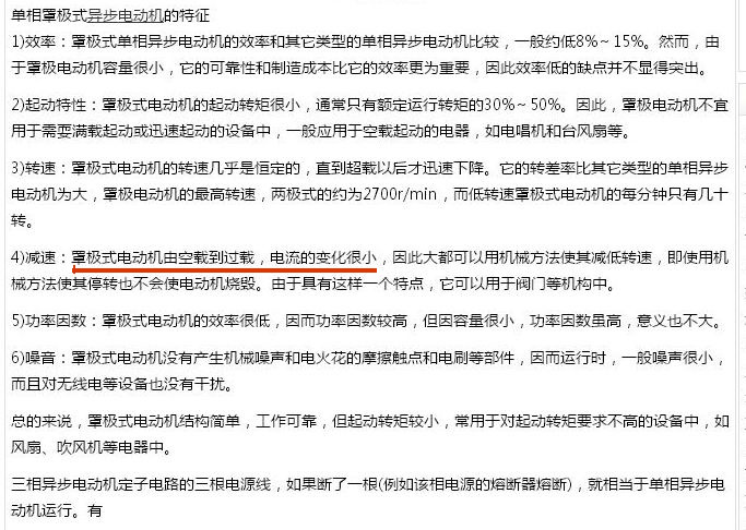

本帖最后由 海阔天空8 于 2020-10-19 18:11 编辑 功率显示不是有功功率吗?更奇怪的是增大转动阻力功耗基本不变!这种“定子铁芯的一部分带短路环”的电机特性就是这样吗? 实际观察,电机空载时短路环(大约直 ...

这是罩极电机,应该不会出现楼主这种情况。因为罩极电机功率小,但功率因数高,所以无功功率会很低。并且从空载到过载电流变化不大。

这种罩极电机空载满载甚至停转电流基本不变!

原来这是罩极电机的固有特性。不过8W标称值还是不明白?指有效输出功率吗?
