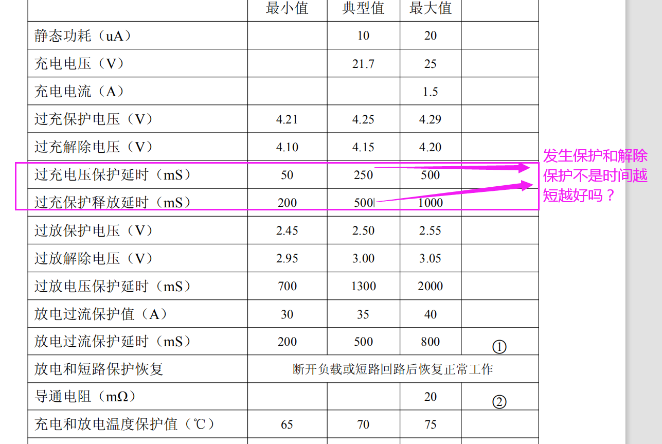

过充保护延时 和过充保护解除延时 这种相应的时间不是越短越好吗?

如题

黄youhui 发表于 2020-10-16 08:36
不是哦,如果你的电池驱动电机的话,启动电流很大,你过快的启动保护,还没启动就被关了。保护时间要根据实 ...
有道理   黄工是设计BMS的  ?

amandv 发表于 2020-10-15 23:06
保护越短越好,释放越长越好。不然频繁工作芯片会过热。
释放为什么需要更长

liuxuhe 发表于 2020-10-15 22:28
集成MOS的保护IC?
有外部的MOS
ID:420836 发表于 2020-10-16 10:08
延迟时间应该优化,不是越短越好,有时,短暂的延迟会导致错误的动作。
ID:592807 发表于 2020-10-16 08:36
不是哦,如果你的电池驱动电机的话,启动电流很大,你过快的启动保护,还没启动就被关了。保护时间要根据实际设计
