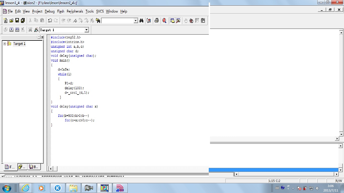

#include<reg52.h> #include<intrins.h> unsigned int a,b,c; unsigned char d; void delay(unsigned char); void main() { d=0xfe; while(1) {      P1=d;     ...

警告可以不管

警告可以不管,不要紧的;可以运行。

只是警告而已,编译成功了,生成HEX文件了!

在最后一行按回车键

你定义了a变量,又没用它;unsigned char x和unsigned int c类型不符而相互赋值

这个是没有错误的,代码里的d=_crol_(d,1);
应该是循环赋值给P1的,这儿没有给出,不知道是不是这个的原因。
