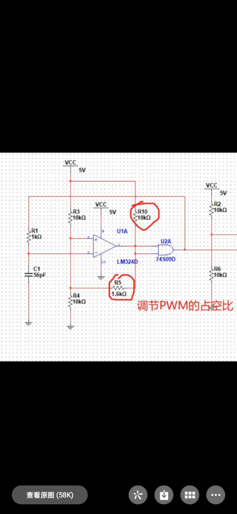

74HC00能否代替一个与门?

如何将这个与门用74HC00组合一下给替换掉呢?
ID:213173 发表于 2020-12-24 16:46
74HC00是4与非门电路,用两个单元组合就是与门功能。

ID:824490 发表于 2020-12-24 11:13
有单与门的IC,你上网查一下。SOT23-5封装的

ID:861234 发表于 2020-12-24 10:48
逻辑上没问题,如果速度,阻抗方面满足的话,应该可以的

ID:836944 发表于 2020-12-24 10:38
应该行,不过好像没必要
