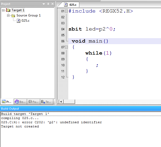

本帖最后由 冇泽天 于 2021-1-27 11:07 编辑 大佬们, 我这新用的keil4软件,完全按照安装过程安装的,但是出现了如下状况生成不了HEX文件,我也不知道怎么弄,那个魔法棒的CREATE HEX FILE已经勾上了,但是也不 ...

只有提示0错误的时候才能生成hex文件

P大写,再试试
ID:517951 发表于 2021-1-31 09:22
target not created, 就是目标代码hex文件未生成的意思。要注意编译器的提示。
ID:881767 发表于 2021-1-31 00:30
P大写,然后编译,找到存放hex文件的路径看看有没有生成。

你编译没通过哪来的HEX文件

你可以看看编译区的错误,改正编译通过才能生产hex文件

可以了.. 谢谢大家建议 我新入手的 谢谢大家照顾

小白,记住所有I/O的  P  都是要大写的,编译错误不会输出HEX文件

P要大写,然后编译,编译成功才能生成HEX文件

第四行代码的小写p,改成大写P就可以了

sbit led=P2^0; P要大写,然后编译,编译成功才能生成HEX文件

你这都没编译通过啊,怎么可能生成HEX文件呢

P要大写才对,提示很明白。
