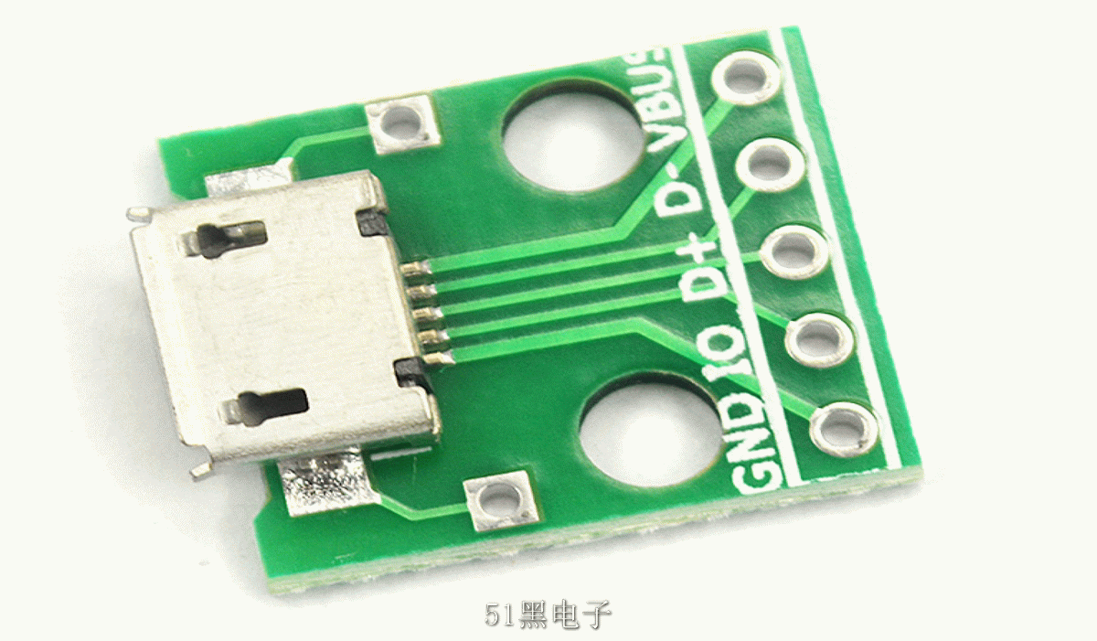

单片机是stc12c5a60s2或stc15f2k60s2可以用micro接口和数据线通过电脑usb下载程序吗?如果可以的话怎么接? 大佬们救救孩子

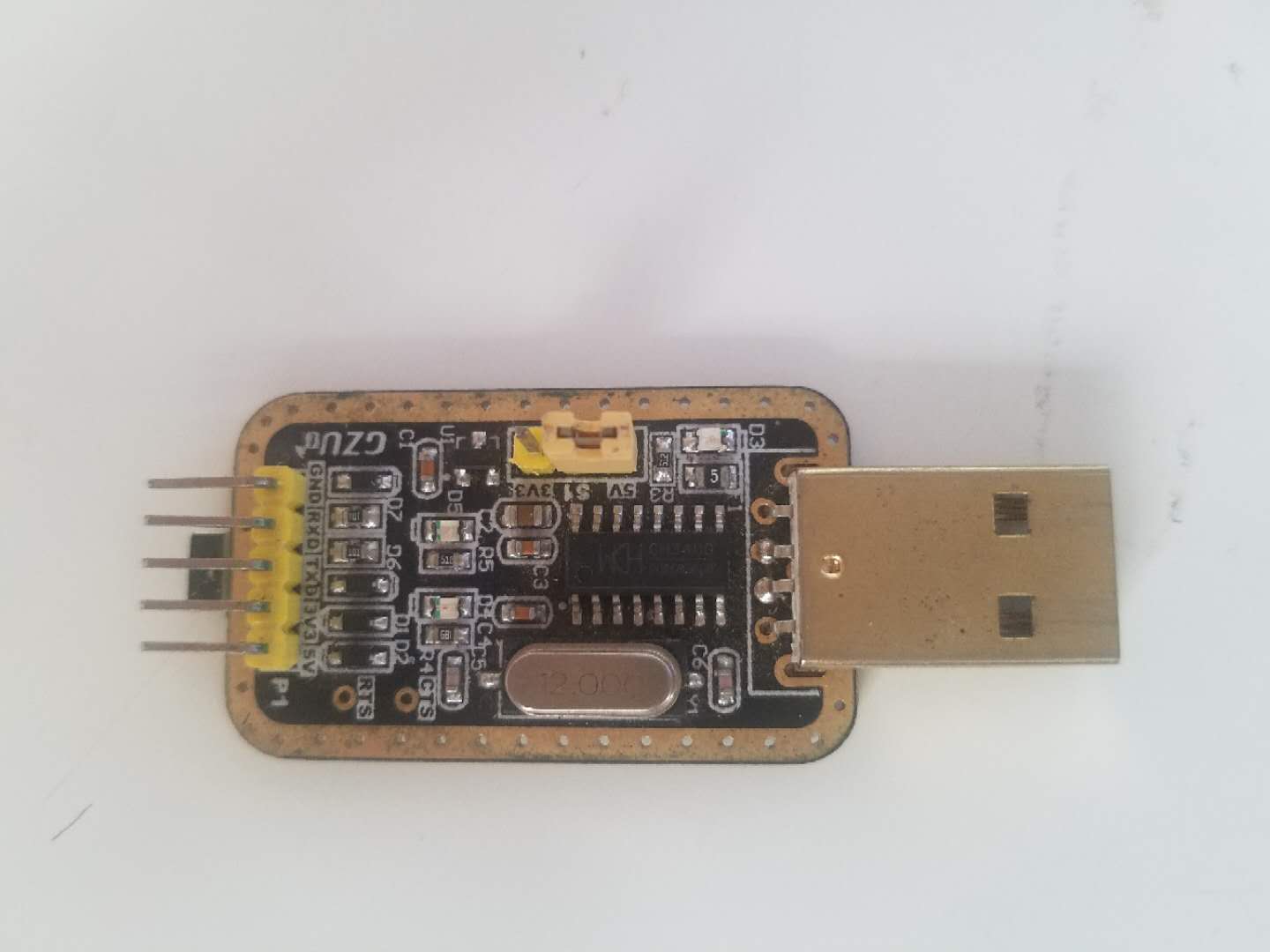

ID:143767 发表于 2021-2-12 13:45
用这种就可以
ID:880987 发表于 2021-2-11 10:17
随便在X宝上买个USB—TTL的串口下载器就行,1到2块钱的事
ID:440403 发表于 2021-2-11 09:08
买最便宜那种就可以了
ID:440403 发表于 2021-2-11 09:06
下载STC单片机是通过USB转TTL进行下载的,你这个模块只是把USB的线分出来了而已,本质上还是USB协议
要下载需要用USB转TTL,也就是CH340一类的芯片
ID:546770 发表于 2021-2-11 09:05
集成USB-TTL就行了,,比如CH340G就很不错。
