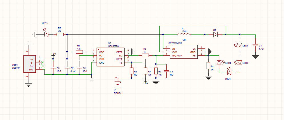

上原理图 上电灯一直亮,手触摸触控按键灯熄灭,有人碰到这样的问题吗,触控芯片一直高电平输出,触摸变为低电平,松手又回到高电平

检查一下你的touch pad,是不是容值过大?可以断开看一下效果。这个芯片pin5 应该是范围的,容值太大就相当于手一直按着,所以会上电就亮。

电路是一样的,就是没调通
ID:207421 发表于 2021-3-30 17:23
其实这是立创里面一个设计,不过两个版本,都可以去下载,与这个电路一模一样
就是说,运行起来没问题, 除非芯片坏了
ID:153181 发表于 2021-3-30 13:58
你的电路还是有点问题,升压IC输入电容是不能省的,加上输入电容再试试看看把

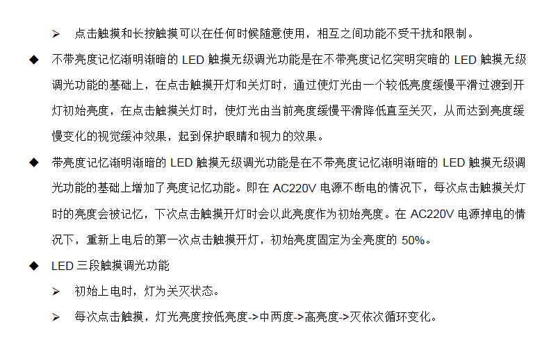

触摸芯片应该坏了。
从规格书看,关灯状态时,SO应为0V。开灯状态时,SO应为占空比可调的PWM输出,灯最亮时为5V。

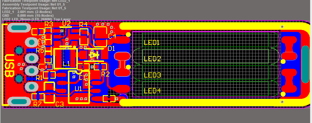

ID:216579 发表于 2021-3-30 10:42
USB灯.rar (646.17 KB, 下载次数: 11)
PCB文件
