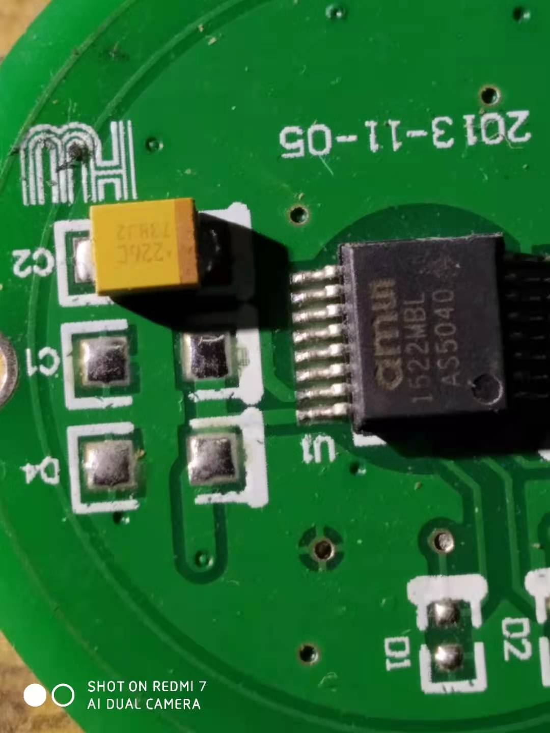

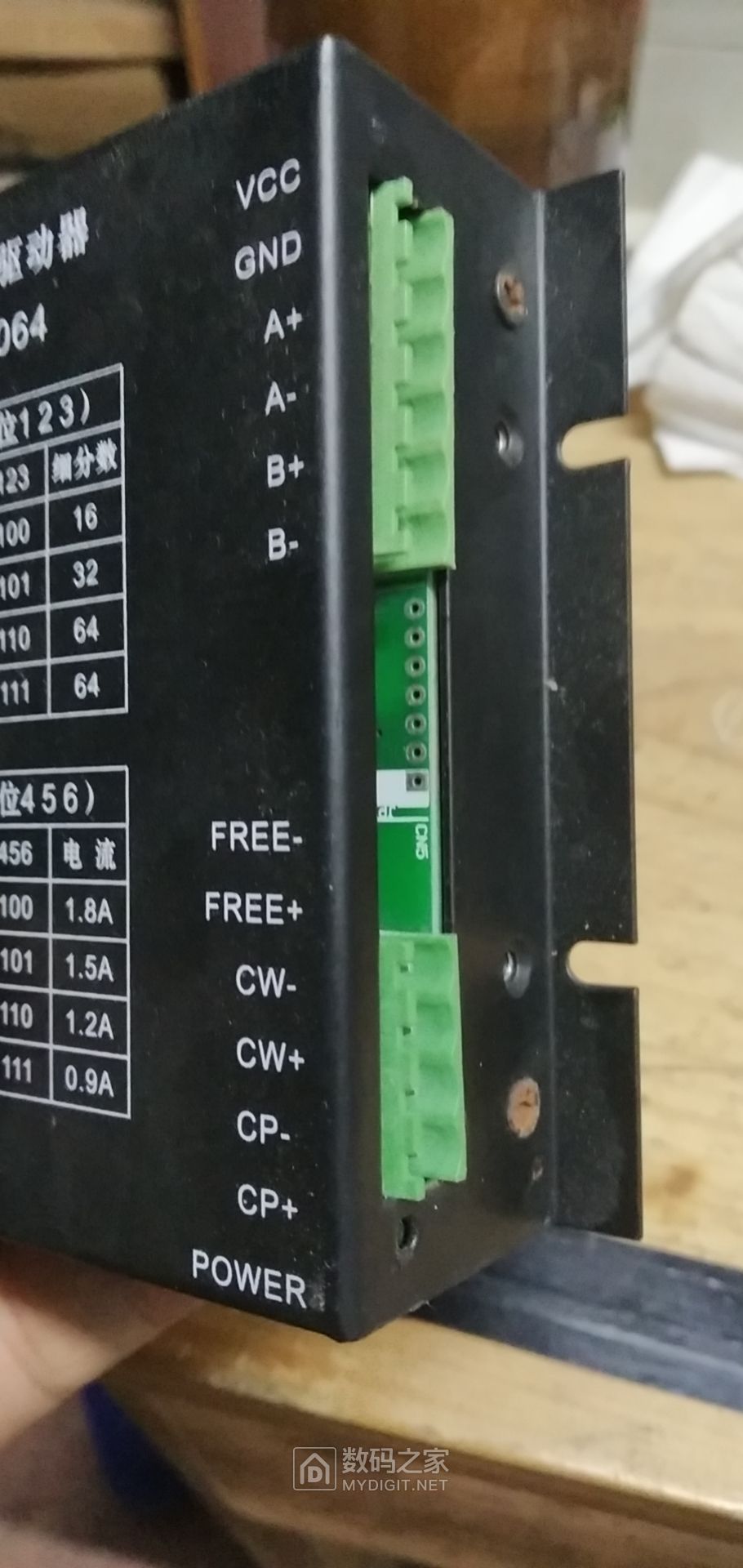

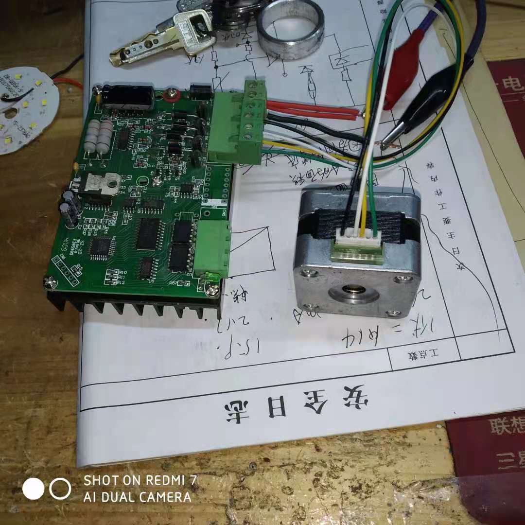

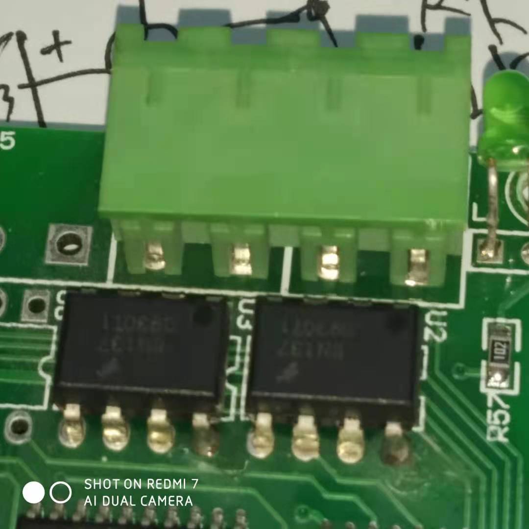

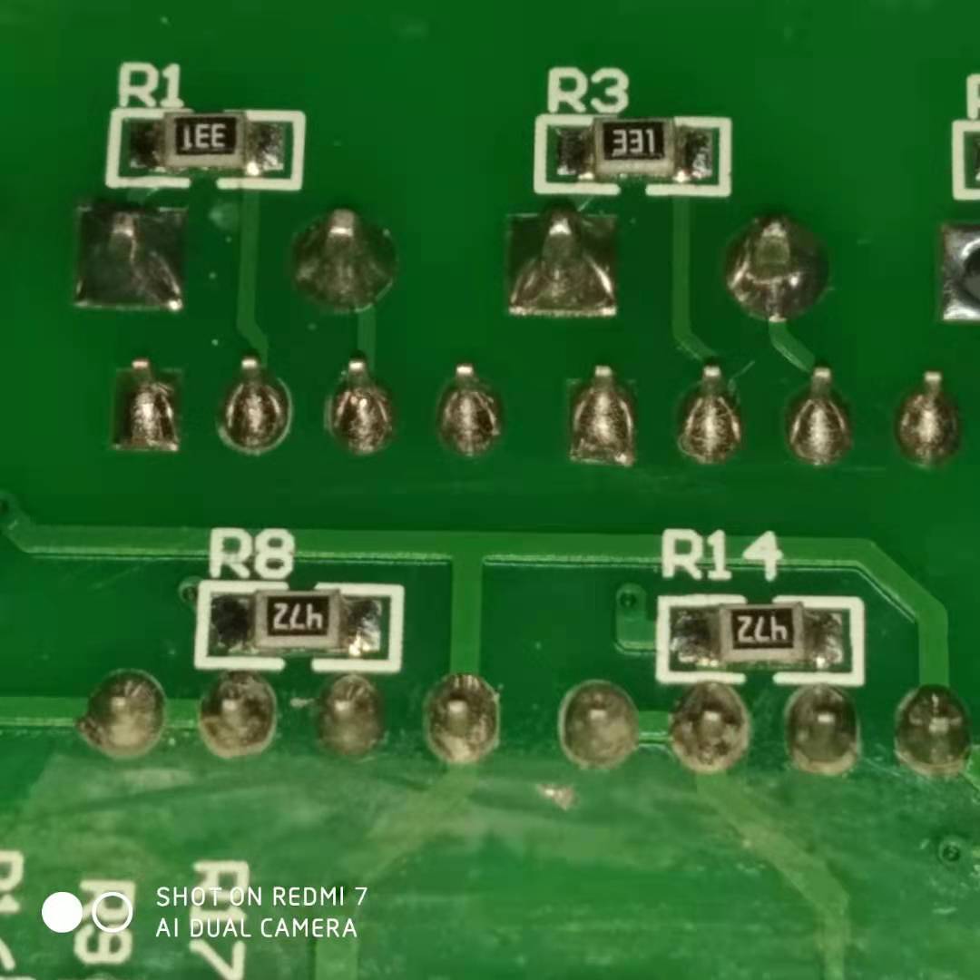

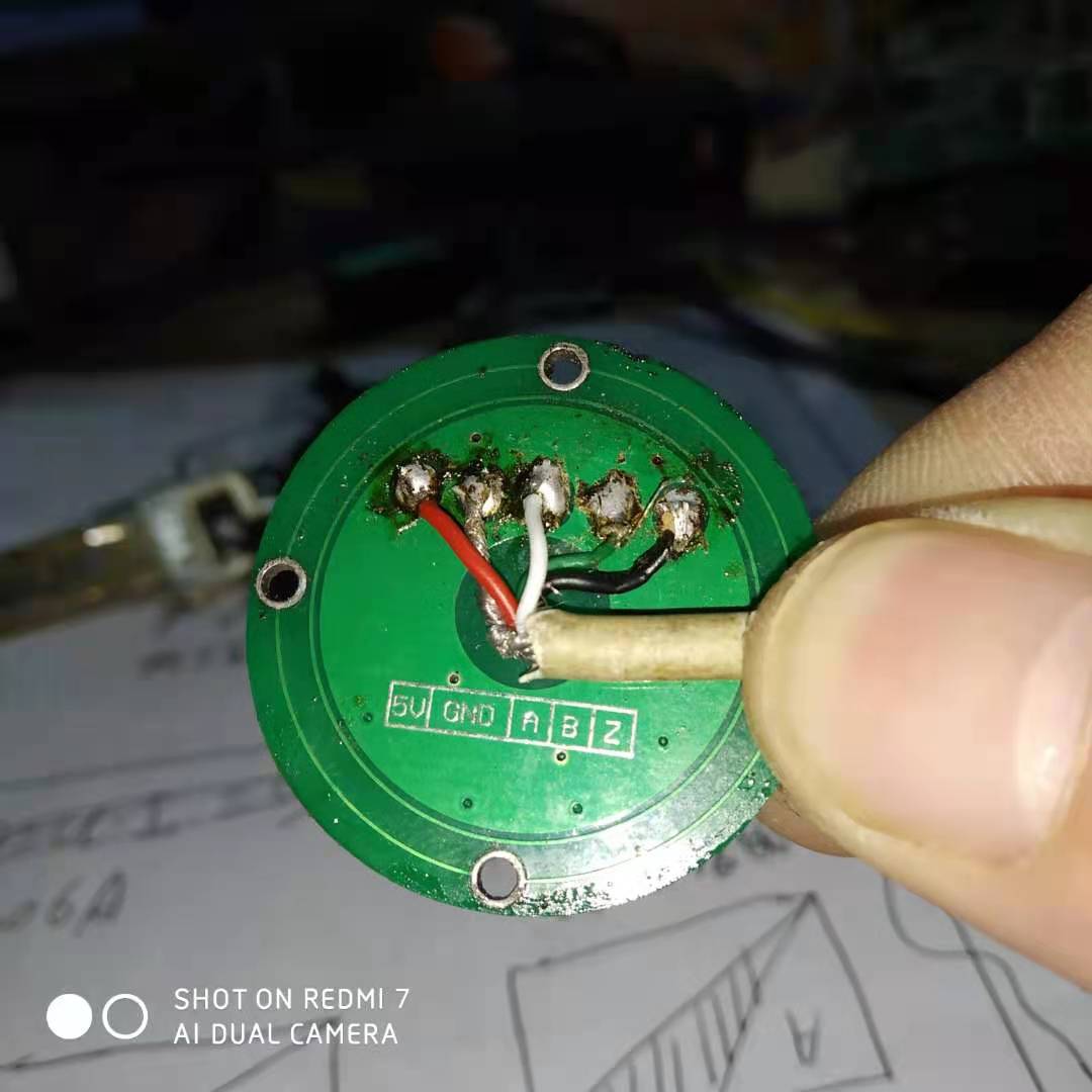

本帖最后由 阿杜1971 于 2021-5-2 10:58 编辑 手头有一只42的步进电机,一只编码器,一个控制器,但不知道编码器与控制器之间要怎么连接,各位都是高手,帮我看看哦!我是首次接触编码器。只要能连上,电机能在编 ...

编码器接5V电源,然后驱动器CP-接编码器GND,CP+接编码器A  或者 B ,转动编码器电机就可以跟着转了

ID:230742 发表于 2021-5-4 16:19
CP两端给脉冲电机就转,CW给高电平电机是一个方向,低电平电机就是相反的方向。
看图片管细分的开关没装。
看编码器的图片是霍尔的吧,给编码器接个5V,负极连P-,A相接P+,B和Z相不接。找个磁铁晃一下试一试。
电机发热严重就不要试验了。驱动器不调节电流输出,就是输出最大电流,和电机不配套。时间长了电机会烧。

电机控制器还有细分数,置于1是1个脉冲1步,置于8就是8个脉冲1步,以此类推,所以使用前要设置好细分数

你这个编码器怎么看起来只有板子,看不到旋转主体和光栅部分,一般abz的输出接线颜色是黑白橙、电源棕蓝。编码器旋转ab就输出相差90度的脉冲信号,频率和旋转速度有关,每转的脉冲数和编码器分辨率有关,如果编码器是推拉的(集电极输出需加上拉电阻)输出脉冲是可以直接驱动控制器的

刚才用9伏工频变压器串1K电阻当模拟信号试了下,电机 有反应了,但转得好慢,估计转一圈得半小时。没五分钟电机 发烫了。控制器给的是12伏电源电压,最小电压要8 伏以上。下午用开关电源的几十KHZ信号试一下。

你还没给电机运转信号(脉冲)他本来就应该是锁死状态,想让步进旋转并不需要编码器,编码器是记录电机旋转圈数的传感器,步进电机控制属于开环控制,开环就是系统发出指令让电机转N圈,并不知道实际电机到底转了多少圈,运转过程中堵转,导致电机少转了等情况可能会发生。加上编码器就可以形成闭环控制了,系统发出命令,还能监控电机实际旋转到的位置,然后再判断是否进行下一步动作等等。
如果你只是想简单的让电机旋转,就给控制器脉冲信号就行了。

上电电机抱死是使能信号控制的不对吧
