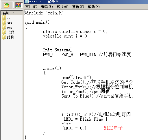

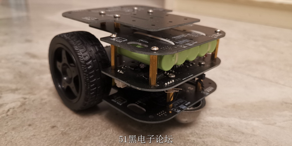

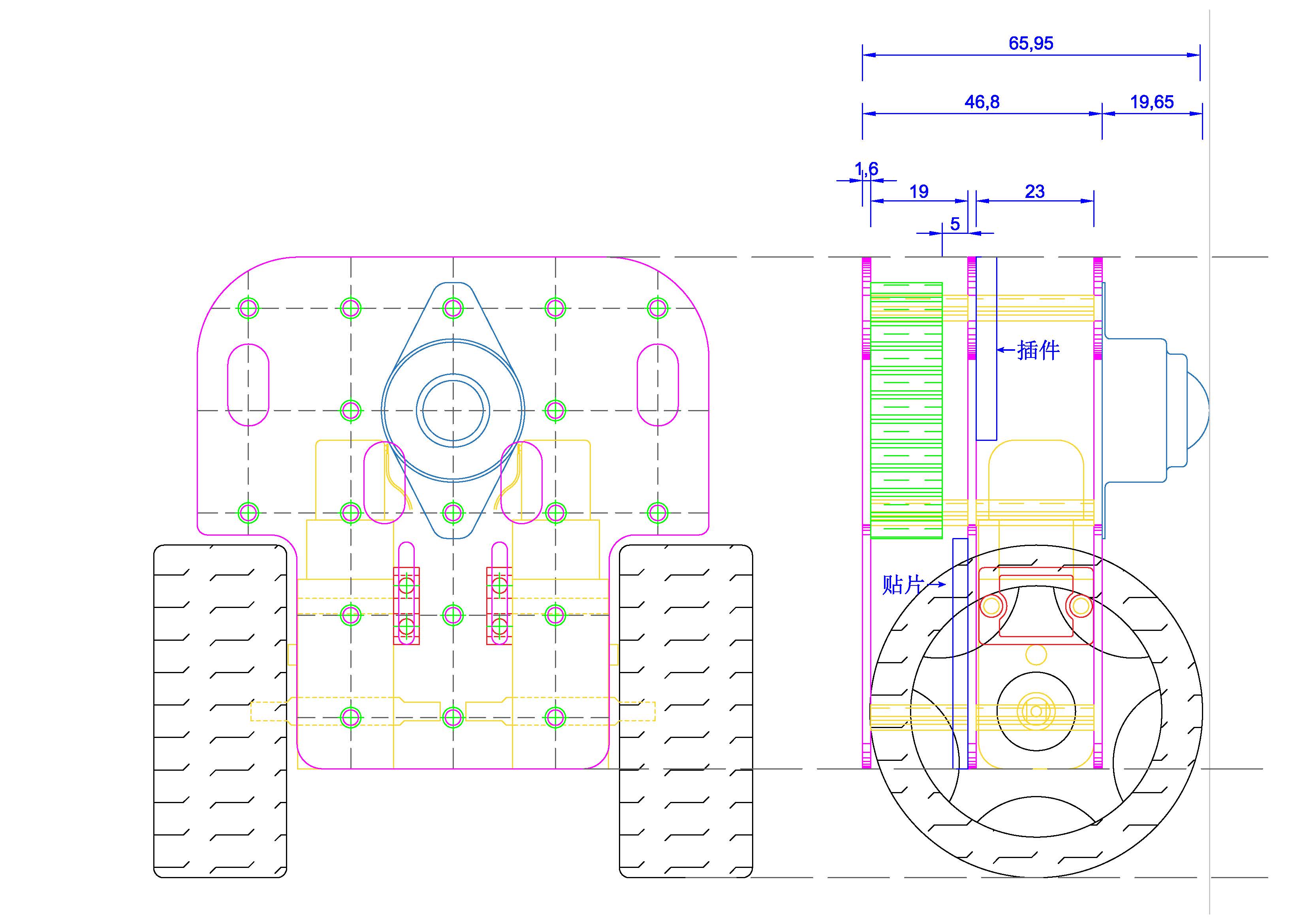

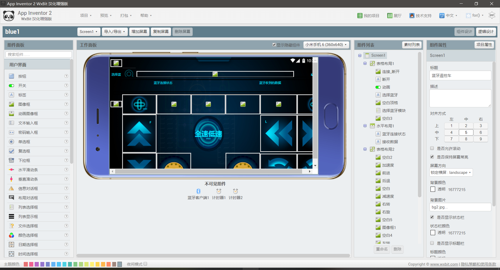

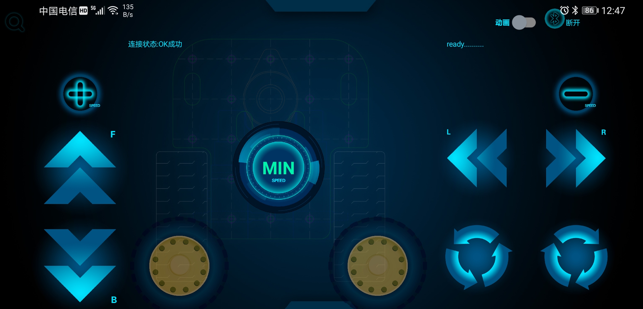

diy了一个手机蓝牙控制的板载小车 附单片机程序PCB
查看数: 6871 | 评论数: 17 | 收藏 6
发布时间: 2021-5-5 11:50
本帖最后由 haokey 于 2021-5-5 19:19 编辑 自己diy了一个手机蓝牙控制的板载小车,从原理图、pcb板、程序、app全部一个人完成,终于自己爽了一把。 1.自己画了一个大概的结构,只用pcb板来制作,所以在板上开了 ...

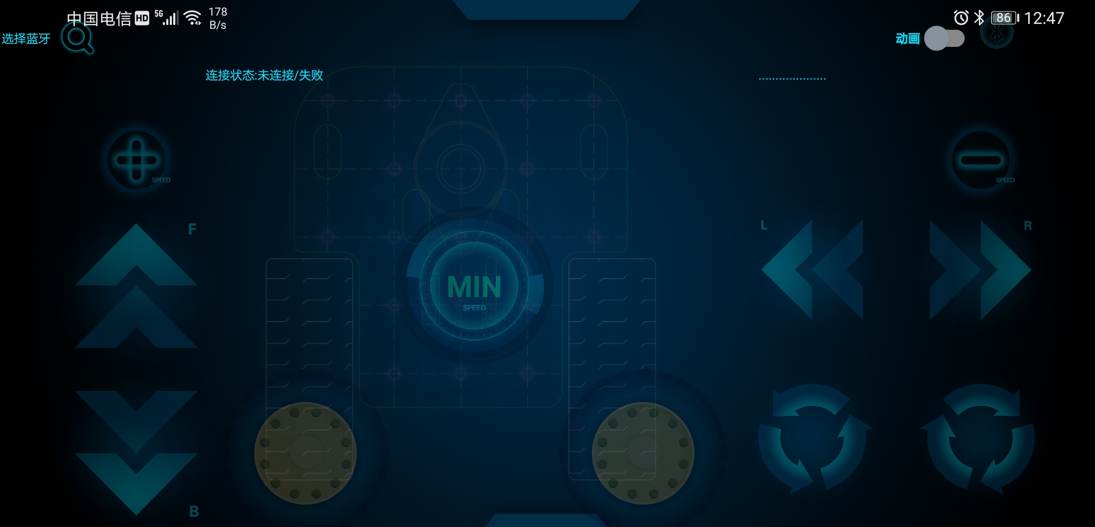

这蓝牙APP可以在IOS运行吗
安卓的
