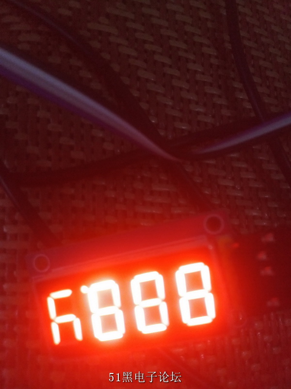

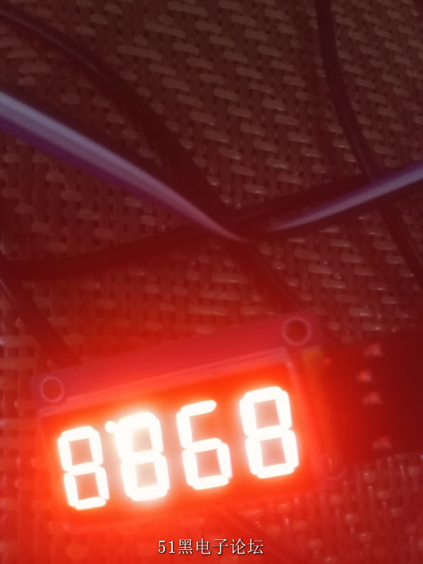

谁能帮我看看单片机74HC595程序哪里有问题显示乱码
查看数: 3493 | 评论数: 8 | 收藏 0
发布时间: 2021-5-16 17:29
单片机源程序如下:#include <REG52.H> #define uint unsigned int #define uchar unsigned char sbit sda =P2^0; sbit sclk=P2^2; sbit rclk=P2^1; uchar hou=12,min=32,sec=40; uchar code table[]={0x ...

ID:213173 发表于 2021-5-18 06:19
楼主想用4位数码管交替显示不同数据可以这样改显示函数
  1. void DisplayScan()
  2. {
  3.         static uchar i=0;
  4.         shift(wela[i]);//送位码
  5.         if(sec%10<8)//每10秒显示8秒时/分,显示2秒分/秒
  6.         {
  7.                 if(i==1)shift(dis_buf[i]&0x7f);//送段码加点
  8.                 else shift(dis_buf[i]);//送段码不加点
  9.         }
  10.         else
  11.         {
  12.                 if(i==1)shift(dis_buf[i+2]&0x7f);//送段码加点
  13.                 else shift(dis_buf[i+2]);//送段码不加点
  14.         }
  15.         rck();//锁存
  16.         i=++i%4;//循环扫描计数
  17. }
ID:824490 发表于 2021-5-17 10:02
这个有问题:
void DisplayScan()
static uchar i=0;
shift(wela[ i]);//送位码  //===>位码i
        shift(dis_buf[ i]);//送段码//====>段码i       //每一个数码管都要插入一个延时
        shift(wela[ i]);//送位码//====>位码还是i,一个数码管显示2个段码?
        shift(dis_buf[i+4]);//送段码//====>段码i+4,段码i+1、i+2、i+3被谁吃了?
        //每一个数码管都要插入一个延时
        rck();//锁存
        i=++i%4;//循环扫描计数
ID:824490 发表于 2021-5-17 09:55
动态显示要延时。没有延时感觉上就乱了。。
ID:57657 发表于 2021-5-16 23:00
级联多少片,就执行多少次 shift()  函数,然后锁存一次,不能多也不能少。
