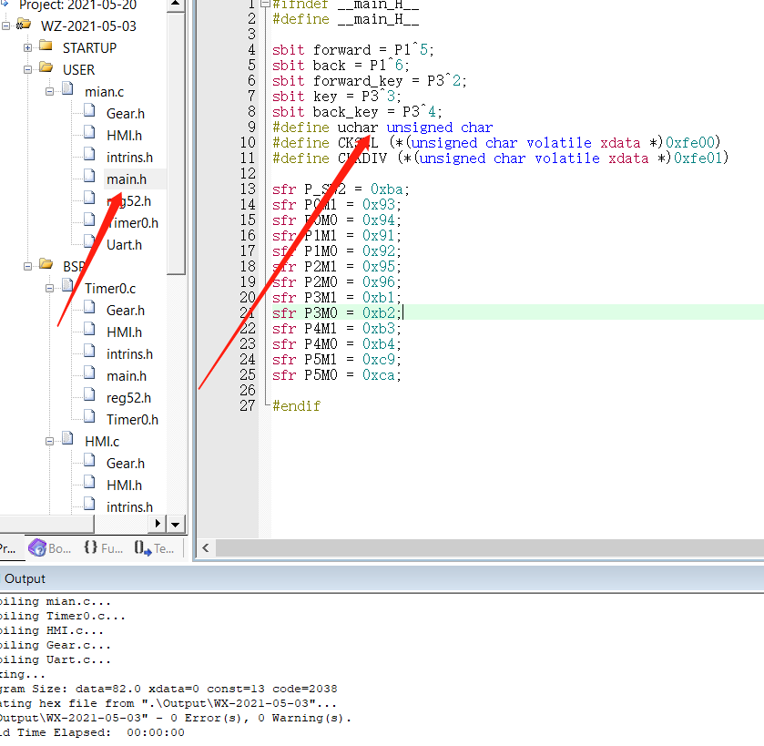

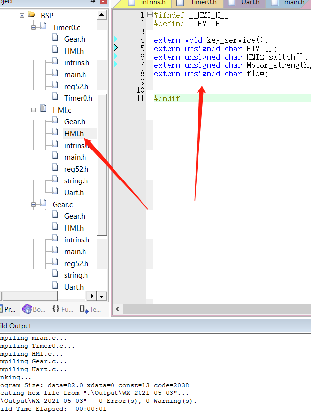

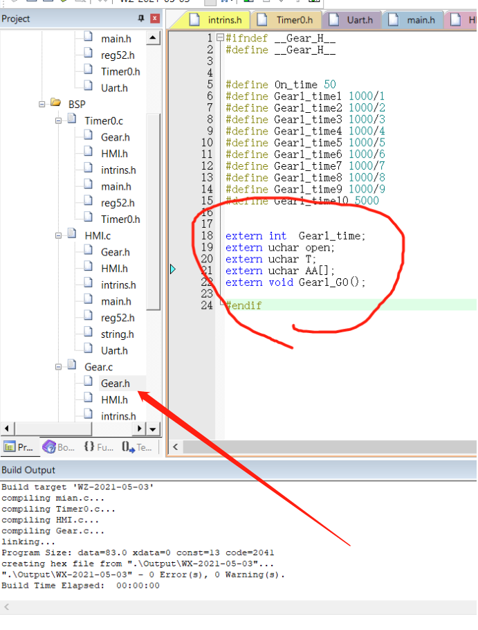

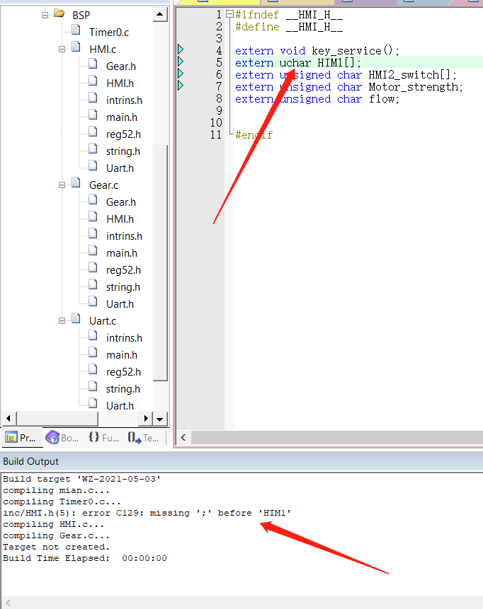

先上图 在Gear.h 用uchar或unsigned char都没问题,但在HMI.h里就是不行,只要用uchar所有语句都报inc/HMI.h(8): error C129: missing ';' 但在所有.c里可以写uchar........

因为你的 #define uchar unsigned char  的定义放在main.h头文件,而你的HMI.h里面并没有#include main.h。所以识别不了

ID:277550 发表于 2021-6-10 09:10
把有定义#define uchar unsigned char  的头文件,放到最前面引用
ID:592807 发表于 2021-6-10 09:08
你为啥要在H文件里面声明一个外部函数 extern void key_service();
#include 关键字已经可以帮你调用外部函数
ID:213173 发表于 2021-6-10 06:43
#define uchar unsigned char  宏定义数据类型可以写在所有H文件中,编译器会自动去除重复部分。
extern关键字指定数组时要写明长度。如HIM[4];
