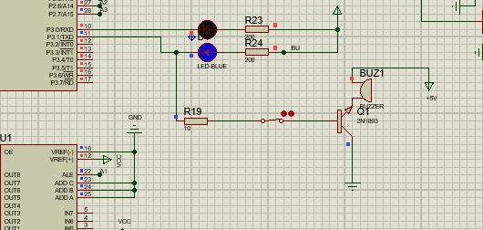

各位大佬,请看一下这个蜂鸣器怎么连才能正常工作? 要实现的功能:灯亮起的同时蜂鸣器响,我用的汇编语言,需要改程序吗? 求助!感谢!

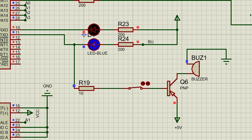

ID:932011 发表于 2021-6-10 18:09
sinside 发表于 2021-6-10 11:22
三极管接错了, 带箭头的那脚接地, 上下翻转一下就蜂鸣器电路应该就OK了.
我改了下,您看下这样对吗?
ID:932011 发表于 2021-6-10 18:07
liujunping11 发表于 2021-6-10 16:54
三极管接错了,使用PNP三极管,因为你是低电平有效,箭头方向是电流的流向,即电压差的方向
您帮忙看下最新改的,这样有问题吗?

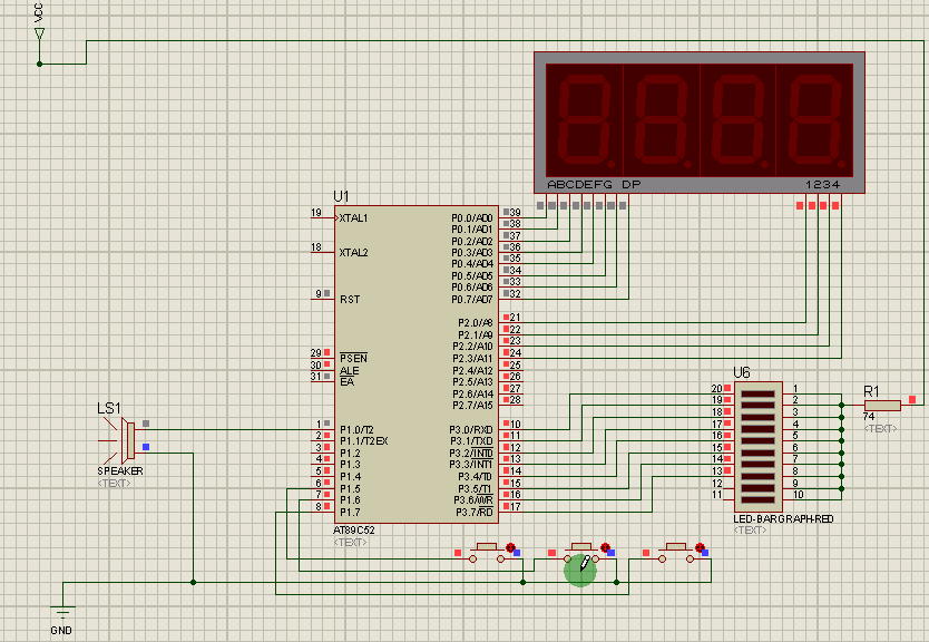

ID:332444 发表于 2021-6-10 17:59
仿真用我的图,实际要看是否有源。
ID:332444 发表于 2021-6-10 17:56
用这种的试看
ID:362692 发表于 2021-6-10 15:28
+5v电源换为+12V,可适当加入电阻
ID:932011 发表于 2021-6-10 11:05
18701931930 发表于 2021-6-10 10:54
三极管发射极接地,集电极接蜂鸣器
你好,我是不是应该改用pnp三极管呀?我的p3.1口通的是低电平
ID:554500 发表于 2021-6-10 10:54
三极管发射极接地,集电极接蜂鸣器
ID:932011 发表于 2021-6-10 09:55
蜂鸣器部分我这么连对吗?
