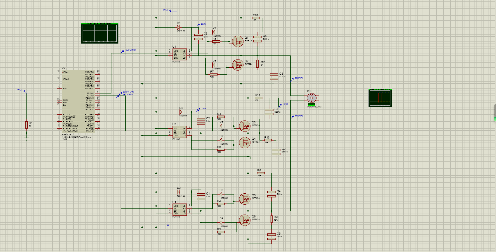

BLDC直流无刷电机的单片机驱动程序 只能正转不能反转
查看数: 4588 | 评论数: 12 | 收藏 0
发布时间: 2021-6-18 12:03
用Protuse仿真,只能正转,好像不能反转........到底是什么问题呀 #include<reg51.h>                          &nb ...

位置确定是怎么实现的
不接霍尔传感器。不需要确定位置啊。我的思路是这样的。因为电机转子就是一个永磁体。我外部提供一个旋转磁场就可以了启动了啊。仿真确实可以启动的。证明思路没错。

因为我没分上下桥臂呀。所以直接120度角。三部曲。
位置确定是怎么实现的
ID:718536 发表于 2021-6-18 15:26
m182892 发表于 2021-6-18 14:43
无感驱动,这里面怎么没有看到6步换相动作。
ID:718536 发表于 2021-6-18 15:25
开心就好hhhh 发表于 2021-6-18 14:20
你的zhuan没有做过判断呐,zhuan一直是等于0的,当然不会反转
问题是就算我在程序里把zhuan写1.仿真出来还是正转啊
ID:718536 发表于 2021-6-18 15:24
wc86110 发表于 2021-6-18 14:19
明显是仿真图有问题
仿真图有啥问题呀.....帮我提个醒咯
ID:718536 发表于 2021-6-18 15:23
hz_dyg 发表于 2021-6-18 14:12
zhuan的变化在哪里?
没有,外部变化没做。我是在程序里面写1.但还是正转,写0也是正转。写1也是正转。
ID:96682 发表于 2021-6-18 14:19
明显是仿真图有问题
ID:298123 发表于 2021-6-18 14:12
zhuan的变化在哪里?
