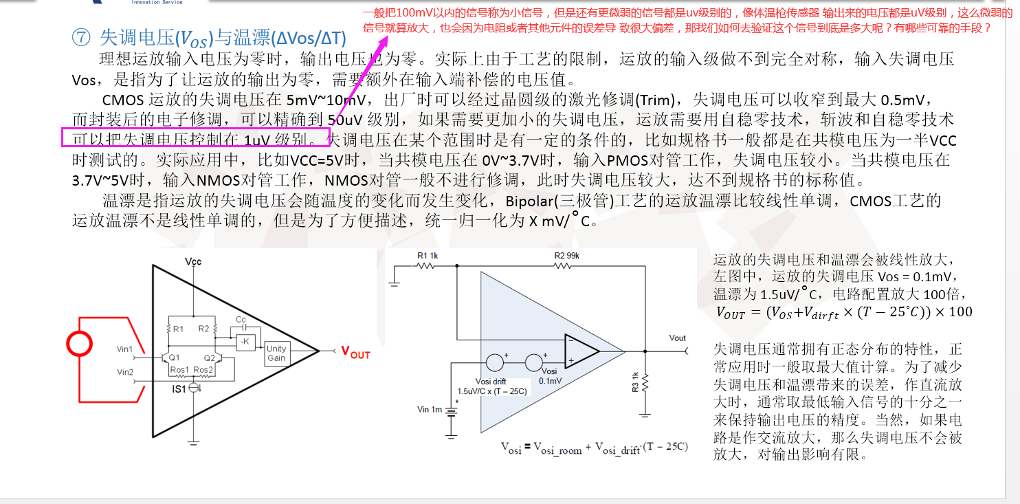

一般把100mV以内的信号称为小信号,但是还有更微弱的信号都是uv级别的,像体温枪传感器输出来的电压都是uV级别,这么微弱的信号就算放大,也会因为电阻或者其他元件的误差导致很大偏差,那我们如何去验证这个信号到 ...

用场结型的低噪运放把微小信号放大之后再进行AD量测。

①需要噪声系数尽量小的前置放大器,并根据源阻抗与工作频率设计最佳匹配;
②需要研制适合微弱检测原理 ...
不要文绉绉的  直接有什么方法或者方案实现就好了
ID:94031 发表于 2021-6-24 14:36
QWE4562012 发表于 2021-6-24 14:08
那人家这种微弱的信号是如何处理的呢
②需要研制适合微弱检测原理并能满足特殊需要的器件;
③利用电子学和信息论的方法,研究噪声的成因和规律,分析信号的特点和相干关系。自从1928年发现电阻中电子的热骚动引起非周期性电压以来,弱检测技术受到普遍重视而得到迅速发展。
如果你有兴趣可找有关书籍来学习。

小信号处理是一门学问,不是你想象那样。直接放大是行不通的。
那如何处理  你的方法是?

随便一个干扰几个mV  甚至几十个mV  那如何区分放大后的信号是有效信号还是干扰呢??
先根据信号与干扰的的特点,运用滤波尽量降低干扰再处理,但这可是一个难度极高的工作。

先用低噪声前置放大器放大极微小信号,再做后面验证处理。
