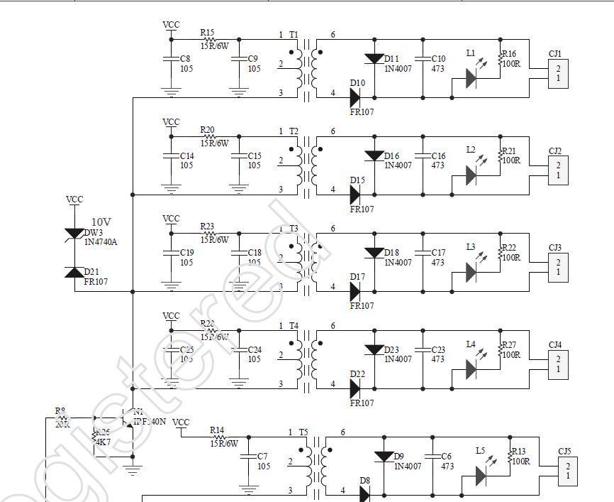

关于晶闸管驱动电路分析,求大神指导
查看数: 3972 | 评论数: 7 | 收藏 0
发布时间: 2021-7-7 14:36
如题:我个人认为这个晶闸管驱动电路的电路走向是这样的,也可能分析的不太对,当IRF540有驱动信号过来时候并联的4组变压器初次线圈导通,以其中以路变压器为例:T1初次导通,同名端6,4上正下负导通 通过发光二极管 ...

ID:883242 发表于 2021-7-9 17:20
yzwzfyz 发表于 2021-7-9 16:55
你的分析是错的:
T1导通时:不亮灯,也不会触发可控硅。
当T1不通时:瞬间,亮灯,触发可控硅。
我觉得他的分析是对的,但是图纸画错了,把变压器同名端搞反了。
ID:123289 发表于 2021-7-9 16:55
你的分析是错的:
T1导通时:不亮灯,也不会触发可控硅。
当T1不通时:瞬间,亮灯,触发可控硅。
ID:883242 发表于 2021-7-7 18:52
D21和DW3是续流二极管,比只有D21续流来说,泄放变压器内部能量的速度更快。其他二极管都是没卵用的东西,去掉以后板子空荡荡的比较难看,加上去对于那些半瓶子醋的爱好者来说,显得更有技术含量而已。

ID:929847 发表于 2021-7-7 14:39
为什么变压器初次线圈串接那么大的15欧姆电阻,这个是起什么作用,电阻值位什么选15
