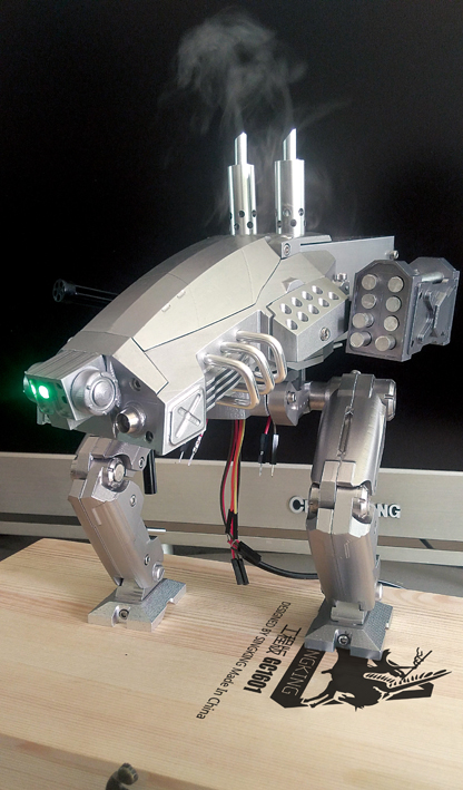

用铝合金做了个机甲,朋友做的程序,芯片用的是STC的,采用了人体感应和手扫结合的控制方式,动作正常,就是感应,手扫,呼吸灯不正常,有时候感应程序启动走一半又重启,呼吸灯时亮时不亮,检查的好多遍都找不出原 ...

这程序感觉写的有点问题,我只看了第一张的程序,就看到第一张的while(条件){},那个条件好像有点问题吧,那个T0count_100ms_add恒等于0,也就是说这个条件岂不是一直成立,也就是说你会一直停在这个while里了,所以程序如果运行到这里必然不会前进了,谁写的程序,让他自己重新检查一下,我看到程序里面也有看门狗,所以你那个有时运行的时候忽然重启的问题大概就是没有及时喂狗的结果,建议算一下程序的时间,或者加大一下看门狗的定时时间

如果程序有跑着跑着自己重启的问题,大概就是你自己程序哪个地方设置了复位,比如设置了看门狗复位,但是没有及时喂狗,比如掉电复位之类的。如果你是程序在跑,但是一些时间都不对,就有可能你的定时器设置出错,比如开了好几个定时器,几个定时中断同时响应了,这中间没有设置好,会出很多问题的,或者定时不准确,时间跟你想象的不一样

上边我忘记写了,本来先建议是不接电机,看看是不是会好点,两个电机电流可能就不小了。我就是觉得这个程序很短吧,不至于出bug

这是个最新且有意义的提法,我一直用一组供电,没有使用过双线供电,接口自己焊了一个5.5DC接头,但问题是,即算我只连接了两个电机,感应头,手扫头,其余设备都不装,也会出现中途重启的现象,呼吸灯指示错误

看流程,这种比较简单的程序不至于出啥错吧,我看你电源用的杜邦线,那顶多过1A个多的电流,好在留了两组的接头,是否用双线供电了?否则两个电机加上亮一点的LED功率就过了。

我觉得首先看供电部分,而且先看功率问题,拍一下你供电部分的图片呗。应该不是软件问题,关节又是舵机,干扰也不大,就像是供电不足。

绝对不是,这个程序非常奇怪,有时候能完整跑完整个程序,但如果中途用手扫停止时就会出现反复重启的现象,呼吸灯时亮时不亮,有时候上电就只能跑一半的程序,出现反复重启的现象

看着好先进,你确定不是来炫耀的吧!CNC加工的吗?看样子能双足行走,这些都能搞掂估计程序不至于出低级问题,看你连着的杜邦线是供电用的吗?太细了吧。
