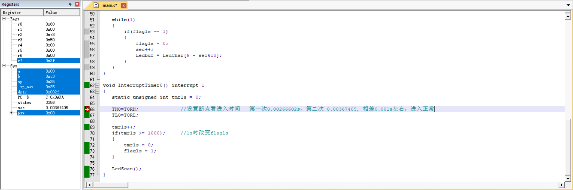

感觉进入中断时间没问题,但数码管闪烁过快,代码如下 #include <reg52.h> sbit BEEP = P1^5; //跟中断无关 bit flagls = 0; unsigned char Ledbuf; unsigned char T0RH = 0; unsigned char T ...

if(tmr1s >= 1000);           //1s时改变flagls
低级错误:多了个分号

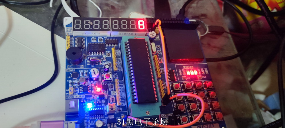

你想达成的效果是什么?实际效又是什么呢?
想每秒数码管改变一个数,实际上改变太快,肉眼分辨不了,就是数码管每个led全亮
