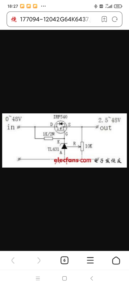

这个这个模块的供电问题叫我很头疼。 我要用在  电动车上。可是锂电池的电压在48-72间  模块儿的输入电压要求在12v查了芯片手册。5-24都可以。   但是电流很大。3a,  这我 ...

这个散热片需要做够大,挺热的哦可以用H6201L  H6203L
ID:277550 发表于 2021-7-27 09:56
买只DCDC的模块,可调的那种
ID:824490 发表于 2021-7-26 21:09
可以用DCDC电路啊
