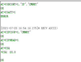

主控使用stm32,芯片用的sim800c,问题是与GPRS连接时断时续,上午测的连不上GPRS,net指示灯一直在附着网络。下午的时候又可以了。信号值在测试时一直为20靠上,开通了GPRS服务,确有流量,电压供电4v稳定供电,等待 ...

有没有怀疑到电源问题呢?用示波器看看发送时的电源。
