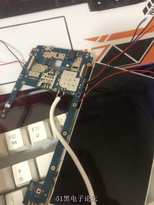

发布时间: 2021-8-13 13:17
可以点亮开机一屏,但是开不了机,直接 接充电口也试过了,也只能点亮一屏,大佬们,救命

它不仅应该连接电源,还应该连接传感电路和保护电路

你这是想要做什么?有的手机带电池检测脚BAT_ID,直接接电源是开不了机的;另外电压不要高于4.25V,否则你有可能会看到一股青烟直上云霄。

不需要保护电路,你用直流电源,输出3.7V就可以,电流调到最大。
千万不能接充电器。

可以考虑直接用4.2V稳压电源或者5V输出串联一只硅二极管

我记得有的电池触点不止两个,还有一个检测触点,你确认下呢?

电压应该是不一样的,这里最少得5V,可能会烧坏元件。一般锂电池3.7-4.2左右。

接5V可能会损坏主板,要接也只能接3.7-4.2V
