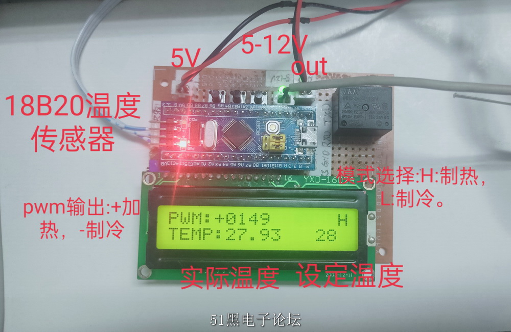

stm32单片机PID温控系统源程序 18b20,硬件验证通过
查看数: 5722 | 评论数: 5 | 收藏 13
发布时间: 2021-8-28 11:14
引脚说明: //定义MCU与LCD的接口 /******************************* *D4---->PB8 *D5---->PB5 *D6---->PB6 *D7---->PB7 *RS---->PA8 *RW---->PA11 *EN---->PA12 LCD1602 VCC---->5V ...

18b20输出引脚接4.7k电阻后接vcc

图片未完全显示,详细请点击图片
ID:144730 发表于 2021-8-28 11:16
按钮作用:从左到右,温度-,模式切换(制冷/制热),温度+
