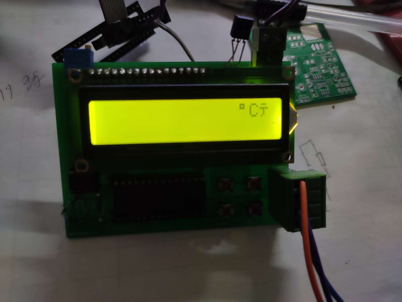

本帖最后由 hslcac 于 2021-9-16 21:20 编辑 学习调试过程中,单独显示输入没问题,关键的ADC0809的数据不显示,请帮忙看一下哪里除了问题,谢谢。问题已经解决,谢谢各位老师指点,谢谢,后面附完成后的程序。 / ...

ID:89072 发表于 2021-9-16 12:44
lkc8210 发表于 2021-9-16 00:40
定时器1的中断是2ms一次吧?
对LCD1602来说太频密了
再加上注释
是使用的1602,原来的数码管显示没问题,修改的,定时器是1ms的啊
ID:161164 发表于 2021-9-16 00:40
定时器1的中断是2ms一次吧?
对LCD1602来说太频密了
再加上注释
你好像抄错了数码管的动态扫描代码了吧
ID:89072 发表于 2021-9-15 23:33

ID:161164 发表于 2021-9-14 11:20
经过半天排查
发现是你初始化了定时器1但又没有相应的中断函数
结果在定时器1第一次溢出后单片机就当机了
应加上
void timer1() interrupt 3
另外,LCD1602要显示字符,lcd_wdat();的形参要以ASCII值输入
lcd_wdat(volt);//自己想一下怎样改
lcd_wdat(seg1);>>>>>>>>>>>>lcd_wdat('0'+seg1);
lcd_wdat(seg2);>>>>>>>>>>>>lcd_wdat('0'+seg2);
lcd_wdat(seg3);>>>>>>>>>>>>lcd_wdat('0'+seg3);
ID:89072 发表于 2021-9-14 09:36

ID:752974 发表于 2021-9-14 08:28
显示不显示和0809无关,问题可能出现在数据处理上,仔细检查0809后的数据处理过程。
